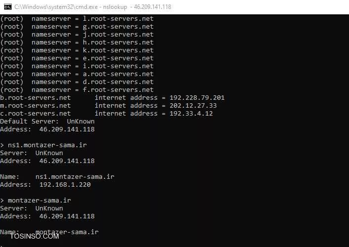

مهندس امکانش هست برای حل کردن مشکلم با هام تماس بگیرید و یا یک زمانی را بفرمایید که حالا یا به صورت حضوری و یا ریموت یه نگاهی به کانفیگ سرورم بیاندازید؟
پاسخ در 1399/03/26 توسط
میشه یه تصویری از کاری که کردید و نتیجه ای که میده رو بزارید ؟ IP رو نشون میده ؟ حتما خودتون یه تنظیمی چیزی کردید دیگه.
پاسخ در 1399/03/18 توسط
تبدیل به IP Valid کردید ؟ با nslookup تستش کنید.
هم از داخل هم از بیرون
داخل : nslookup - DNSServerIP
بعد اسم دامین رو بزنید.
بیرون
nslookup - NSName
پاسخ در 1399/04/01 توسط
نه متاسفانه نمیاد. مهندس اگه اجازه بدین شفاف تر توضیح بدم. همانطور که عرض کردم من قبلا از طریق پنل مدیریتی یک سایت فروش دامنه یک آدرس دامنه خریداری کردم. سروری که برای اتصال به این ادرس دارم لوکال و داخل شرکته. قبلا با تنظیماتی که روی فایروال انجام داده بودم در مرورگر وب با زدن آی پی استاتیک شرکت و پورتی که داده بودم(8080) به سرور متصل می شدم.(اصطلاحا NAT می کرد) منتهی چون هاست سرور لوکال بود بعد از زدن آدرسی دامنه در مرورگر آی پی استاتیک و پورت مربوته نمایش داده میشد(به نوعی سایت نمایش داده می شد ولی ریدایرکت میشد روی آی پی ). من هدفم اینه که آی پی نشان داده نشه و همون آدرسی که از دامنه خریداری کردم نشان داده شود. لذا در اینجا طرح سوال کردم. بعد هم طی توضیحاتی که قبلا دادم برای استفاده از هاست لوکال خودم یک zone جدید و یک name server در dns سرور شرکت ساختم. مراحلی که در بالا گفتم را انجام دادم. بعد nameserver لوکالم را که در شبکه داخلی به خوبی اجرا می شود را در پنل مدیریتی سایت فروش دامنه/دامنه خریداری شده/ در قسمت نام سرور دامنه خریداری شده وارد کردم و آی پی استاتیک شرکت را هم وارد کردم و ثبت نهایی نمودم(پورت را قبول نکرد). اما حالا با گذشت بیش از 24 ساعت با زدن آدرس دامنه خریداری شده در مرورگر، وبسایت سرور لوکال نمایش داده نمی شود. لطفا راهنمایی ام کنید و بفرمایید اشکال کارم در کجاست

آدرسی که DNS بر می گردونه ! دو پست بالاتر بحثش بود.
الان داشتم تو nic آدرس های شما رو می دیدم. اولا لازم نیست www رو به عنوان ns بدید.
دوم وقتی به سرور DNS شما وصل میشیم که رکوردها رو بگیریم . برای ns1 و www با آدرس local که 192.168.1.220 روبرو میشیم که اصولا غلطه ! همه آدرس ها باید valid باشند. رکورد خود montazer-sama.ir رو هم که ظاهرا اصلا تعریف نکردید.
یه مقدار بیشتر توجه کنید : این آدرس ها DNS هستند باید valid باشند که سرور شما تو اینترنت پیدا بشه ، بعدا تو router آدرس ها تبدیل و route به سرور داخلی میشن.

پاسخ در 1399/03/19 توسط
واللا معلوم نیست چی کار کردید .
اول اینکه باید از اول می گفتید دامنه IR هستش ! از پنلش انتظار زیادی نباید داشت ! البته کار رو راه میندازه.
دوم اینکه طبق لینک زیر شما دو تا NS به این دامنه دادید که خودشون به درستی پیدا نمی شن.
http://whois.nic.ir/Query_DNS_Server?name=montazer-sama.ir
NS ها :
Following name-servers have been defined in IRNIC DNS for your domain:
کارگزاران زیر در دی-ان-اس ایرنیک برای دامنه شما تنظیم شده‌اند:
  1. sama.montazeran.com
  2. sama.montazeran.ir
حالا بگید اصلا سرور  DNS که می خواید استفاده کنید کجاست ؟
