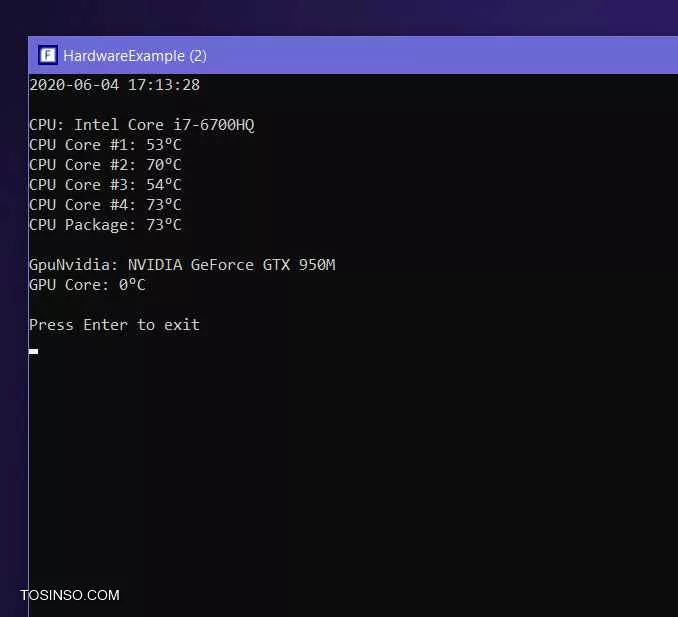

سلام و خسته نباشید خدمت همه اساتید عزیز
لپ تاپ من مدتی هست که داغ میکنه و هوای گرمی ازش بیرون میادبدون اینکه از نرم افزار خاصی استفاده کنم دما تا 80 درجه بالا میاد

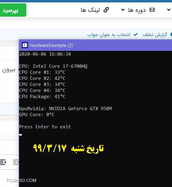

خیلی چیزای عجیبی برای لپ تاپ من اتفاق میافته شب گذشته تست کردم دما تا 78 درجه رسیده بود
در همون شرایط الان که دما رو نگاه میکنم و لپ تاپم هم 2 ساعته که روشنه و دارم دانلود میکنم و چند تا برنامه بازه دما رو40 هست
من ماهانه سرویس میکنم و لپ تاپم یه ذره گردو خاک نداره اما منظور شما رو از کانال انتقال هوا متوجه نشدم آیا منظور شما همون لوله سینک هست؟
از لحاظ ظاهری سینک سالمه سفارش خمیر سیلیکون آلمانی دادم 2 روز دیگه به دستم میرسه امیدوارم اون نتیجه بده
