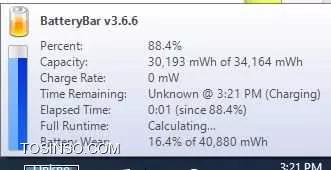

ممنون من نصب کردم و خروجیش تصویری هست که پیوست کردم. فرسایش رو زده ۱۶.۵ درصد.
پاسخ در 1399/04/01 توسط
سلام، برنامه BatteryBar  رو نصب کن ببین Battery Wear (میزان فرسایش باتری) چند درصده همچنین میتونی ولتاژ دشارژ شدن لپ تاپ رو هم ببینی
همونطور که گفتم برای من حداکثر تا ۸۸ درصد شارژ میشه کلا و وقتی از برق بکشمش روی ۷۰ درصد خاموش میشه. وقتی میزنم به برق و روشن میکنم ۷۰ درصد شارژ داره.

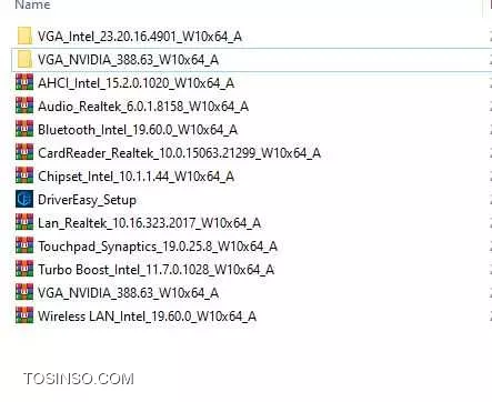

کدومیکی از اینا درایور باطری هست؟
تصویر پیوست شد
