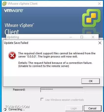

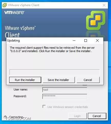

دوستان بنده برنامه VMware vSphere Client نصب کردم اما وقتی میخوام اجرا کنم خطا میده که عکس ضمیمه کردم
لطفا راهنماییم کنید چگونه میشه اجرا کرد نرم افزار

دو تا نکته :
1- با این کلاینت نمی تونید به vcenter وصل شید.
2- کلاینت کلا تا vmware 6.0 وجود داره و بعد اون فقط باید از وب استفاده کنید.
پاسخ در 1399/03/29 توسط
ورژن کلاینتت با سرورت همخون نداره و باید اپدیت بشه برای همین میگه دانلود کنی ولی چون سایت VMware برای ایران بسته هستش با فیلتر شکن وصل شو تا این پیغامو نده برات و اپدیت بشه
پاسخ در 1399/03/28 توسط
طبق تصاویری که منتشر کردید شما در قسمت نام کاربری زدی root در حالی که برای متصل شدن به vCenter باید از نام کاربری administrator و دامین SSO که ایجاد کردید استفاده کنید برای مثال: administrator@vsphere.local یا vsphere.local\administrator و پسوردی که دارید
ضمنا اگر ورژن vCenter شما 6 یا پایین تر هست از این برنامه استفاده میکنید اما اگر ورژن بالاتر دارید باید از کنسول وب استفاده کنید که اونجا هم اطلاعات ورود مثا مثال بالاست
