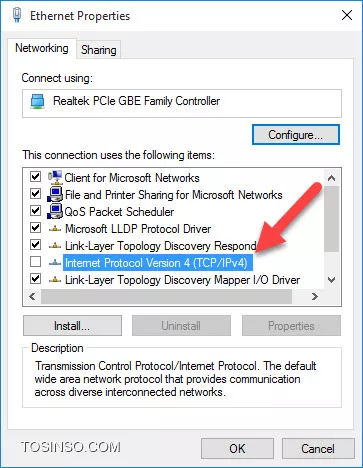

به چک بکنین یه وقت پروتکل TCP/IP تیکش برداشته نشده باشه...
پاسخ در 1399/04/13 توسط
نه چک مارک ipv4 سرجاشه . تیک خورده.
