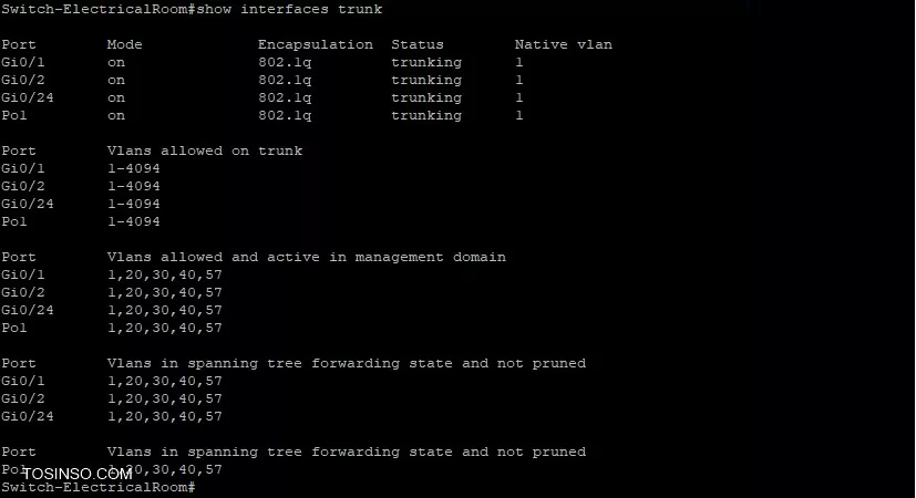

سلام. من یه مشکل توی ترافیک Vlan دارم. روی سوئیچ های من چند تا Vlan تعریف شده. command هایی هم که زده شده Trunking و Interface Vlan و VTP هست. اما بین دو تا از سوئیچ ها فقط ترافیک Vlan1 انتقال داده میشه و ترافیک سایر Vlanها عبور داده نمی شه. علت چی می تونه باشه و کامندهای مربوط به debug این Vlan ها چی هست تا بتونیم عیب یابی کنیم؟
Mode , Domain , Version مربوط به VTP توی همه سوئیچ ها یکسان هست.
تمام Vlan ها توی همه سوئیچ ها ساخته شده.
توی همه سوئیچ های Interface Vlan1 و Interface Vlan30 و Interface Vlan50 با Range IP متناسب داده شده.

این نتیجه هست ظاهرا همه چیز OK هستش
پاسخ در 1399/04/22 توسط
آره همه Vlan ها اجازه عبور دارند و محدودیتی روی اونها اعمال نشده. Commandی هست که بشه فهمید علت اینکه اجازه عبور نمی ده چی هست.

از دستور show in trunk استفاده کنید.
حداقل یک پورت‌ برای هر Vlan هم باید Up باشه.

ممکنه که ویلن ها در لینک ترانک بین سوئیچ ها allowed نباشن.
چک کن ببین همه ویلن ها اجازه عبور دارند یا نه
