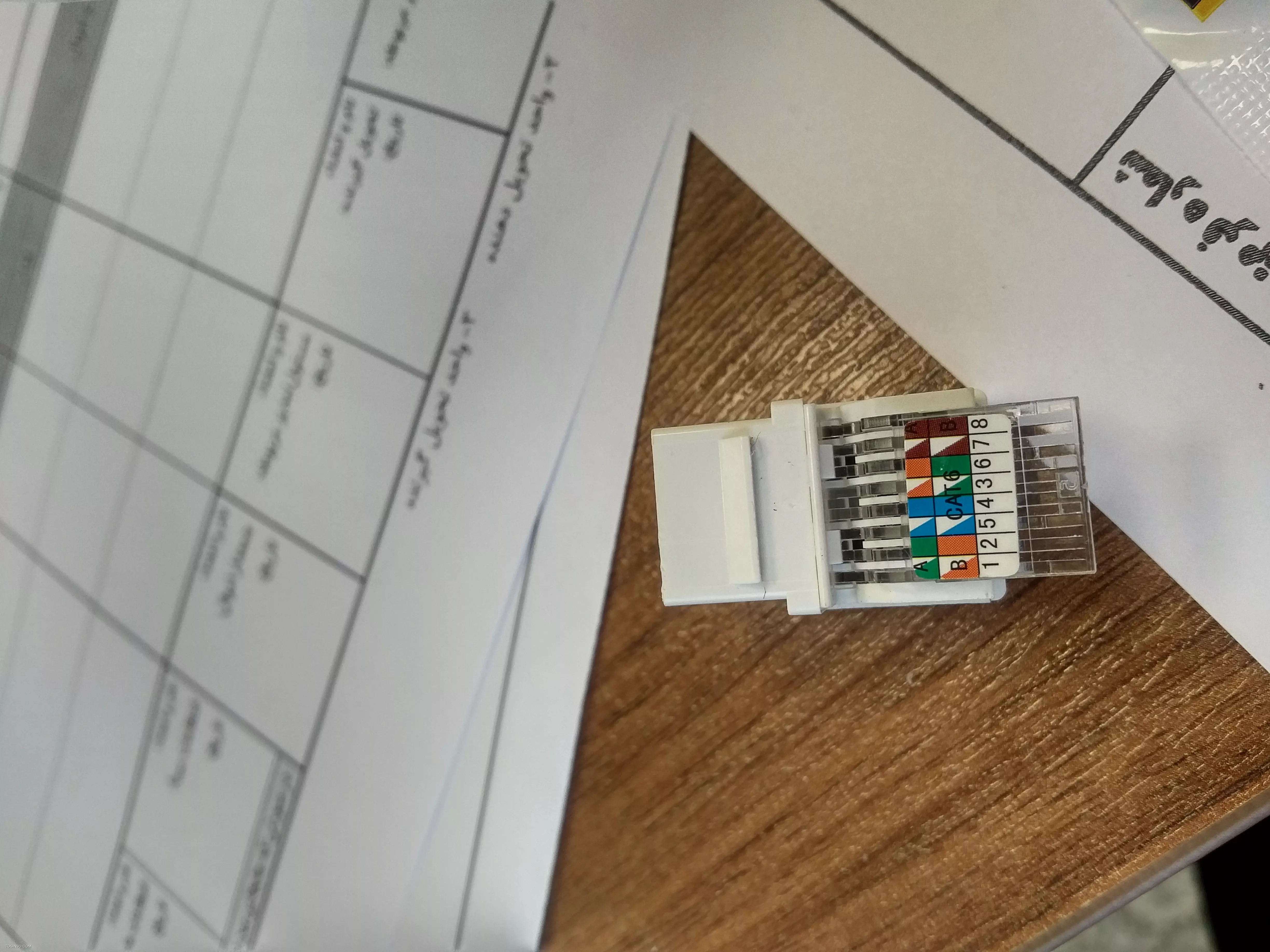

ببخشید من یه کیستون دارم میخواستم ببینم میتونم بدون آچار پانچش کنم؟
تصویرش رو اینجا میذارم ممنونم میشم کمکم کنید

با سلام دوست عزیز این نمونه کیستون نیازی به آچار پانج برای قیچی نمودن سیم های درون کیسون نداره کافیه سیم رو داخله شیاره مربوطه که به دو رنگ بندی A و B زده بذارید و اون شونه که قرار گرفته رو بذارید ولی خب این مدل رو که بنده تست کردم ممکنه بعضی مواقع قطعی در سیم هاتون پیش بیاره ولی کار رو راه میندازه
پاسخ در 1399/04/22 توسط
دوست عزیز علامت B  هر رنگی گفته بزار و پانچش کن
