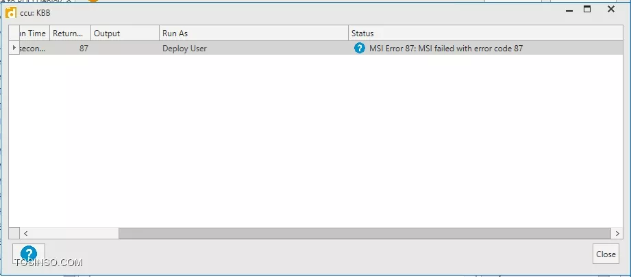

دوستان میخوام با PDQ Deploy آپدیت امنیتی خاص برای ونیدوز 7 در شبکه نصب کنم اما با ارور های مختلفی رو برو میشم مثل این
اگه نرم افزار دیگه ای پیشنهاد میدین ممنون میشم معرفی بفرمایید
به دلایلی امکان استفاده از WSUS رو ندارم.

خطای 87 یعنی یکی از پارامترهای دستور MSIExec.exe اشتباه است یا جا افتاده است.
لطفا پکیج را باز کنید. از منوی سمت چپ، Step مربوط به نصب پکیج را انتخاب کنید.از این صفحه یک اسکرین شات بگیرین. ترجیحا قسمت Commnad Line مشخص باشد.
اسم فایل آپدیت را نیز قید کنید.
