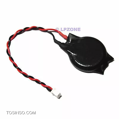

بنده یک لپ تاپ HP PAVILOIN DV3 2000 دارم که بدون مشکل کار میکرد بعد چند وقت ارور CMOS داد و مشخص بود که موقع تعویض باتری مادربرد رسیده اما وقتی لپ تاپ رو باز کردم دیدم هیچ سوکتی برای باتری وجود نداره و اصلا باتری رو مادربرد وجود نداره!!!!!!
سوال اولم اینه که همچنین چیزی چطوری ممکنه؟
سوال دومم با کمی تحقیق فهمیدم که این سری از لپ تاپ ها باتری هایی از نوع RTC میخوره که بوسیله دو سیم که یکی به قطب مثبت و دیگری به قطب منفی متصل شده توسط یک کانکتور به لپ تاپ وصل میشه.میخواستم بدونم این باتری رو از کجا میشه تهیه کرد یا چطوری ساختش؟

این باتری ای که میگید رو اگر روی مادربوردتون داره که فقط شیلد سیاه رنگ باتری رو باز کنید و یک باتری نو بندازید توش
اگر هم نداره که عجیبه که وقتی باتری ای روش وصل نیست چجوری میشه تموم بشه ؟؟؟؟!!!!!!!
بازم اگر میتونید سوکت دوتاییشو از تعمیر کار لپ تاپ بخواین با یه سیم به یک باتری وصل کنه باتری رو با چسب برق کاور کنه وصل کنه به مادربرد و با چسب دوطرفه به قاب لپ تاپ بچسبونه

تعجب منم از همینه اصلا باتری روی دستگاه نیست بخاطر ی باتری مجبور شدم کل لپ تاپو باز کنم اما تو تویوتوب دیدم که از این نوع باتری روی دستگاه سواره بنظر شما باتری بکاپی روی دستگاه بوده که تا الان کار میکرده اما شکلش فرق میکنه؟
