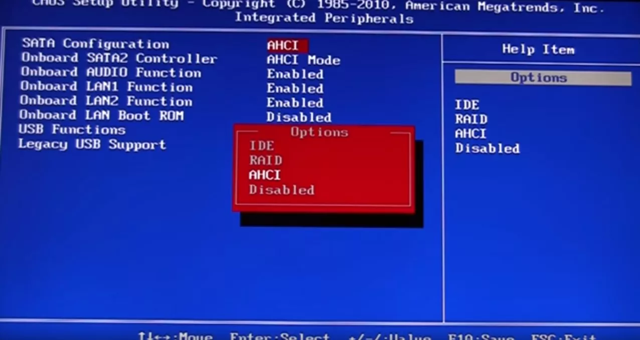

بخش APIC را روی حالت Enable بگذارید و رها کنید. مشکل از اونجا نیست

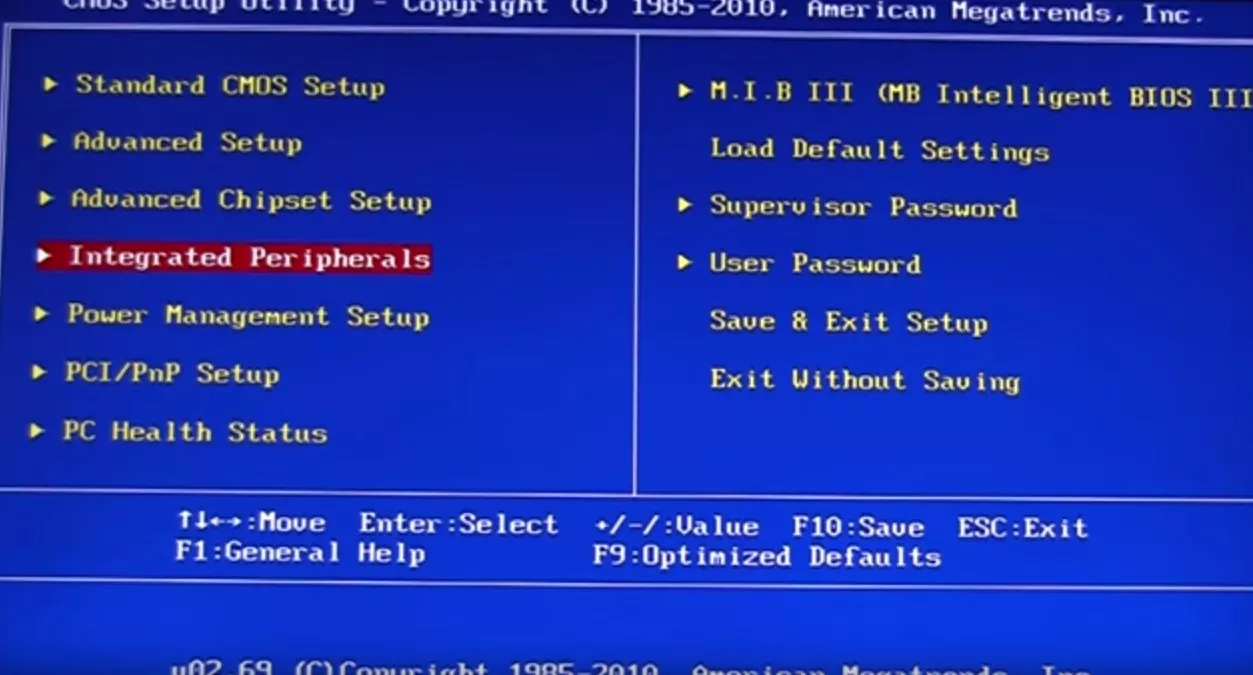

در صفحه اصلی BIOS روی گزینه ی Integrated Peripherals کلیک کنید
همان ابتدا میبینید که SATA Configuration روی حالت AHCI میباشد
در حالی که شما قبلا گفته بودید : "این  مود رو  نداره AHCI"
در پیام اولم گفتم که ساختارهای مختلف ذخیره سازی قبل از ویندوز ویستا استفاده میشد و IDE نیز یکی از آنها بود در کنار SCSI و ATA و غیره... ولی IDE خیلی قدیمیه و پس از اینکه مدل مادربورد رو فرستادین من متوجه شدم که با یک سیستم خیلی قدیمی مواجه هستیم.
حالا هم میتوانید SATA Configuration را روی IDE قرار دهید.

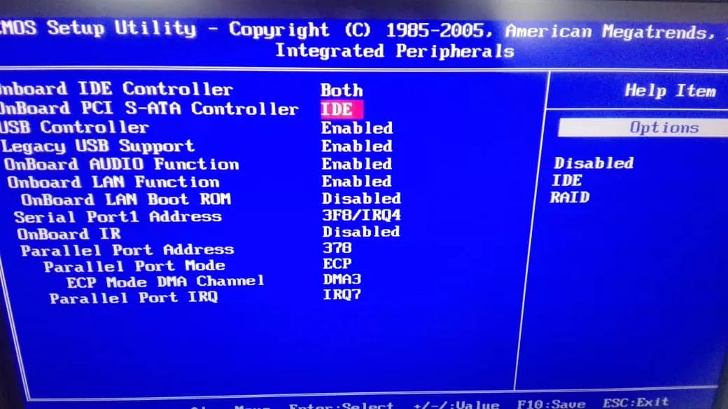

تو  این قسمت  و  عکسی که شما فرستادید  SATA Configuration  چهار  تا  گزینه  داره
اما  تو بایوس من گزینه ACHI رو  نداره  و فقط سه  تا  گزینه  داره (IDE-RAID-DISABLE)
پاسخ در 1399/06/01 توسط
و  این  مود رو  داره APIC MODE
 و یه  گزینه  داره به این  اسم  که اون رو  هم  Disable  میکنم باز  نمیشه
 onboard  pci  s-ata controller
