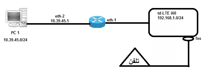

من سوالی که دارم طبق سناریو زیر مینویسم
همینطور که میبینید ما یک میکرو تیک داریم که eth1 ان به tdlte متصل است و eth2 ان به سویچ وصله که همه سیستم ها به ان وصل هستند ( از جمله سرور ایزابل ویپ ) حالا ما میخواهیم اینترنت را از مودم tdlte به درون سیستم انتقال بدیم ( این کار انجام شده است ) و همزمان توسط پورت fxs مودم که باید از سرور سمت eth2 ای پی بهش بدیم ، از تلفن استفاده کنیم.
مشکلی که داریم مودم تمیتواند ای پی eth2 رو ببینه و پینگ نمیکنه
مودم tdlte دی اچ سی پی فعال داره و برای بقیه سیستم ها ای پی از خود میکرو تیک گرفته میشود
متشکرم

ببین میتونی تو مودم Route بنویسی
اگر گزینه اش بود یه Route بنویس که اگر خواست به شبکه 10.39.45.0/24 برسه آدرس میکروتیک رو بده
ولی خودمونیم کلا سناریوتو درک نمی کنم
پاسخ در 1399/06/13 توسط
بالاتر هم گفتیم که شما باید یه استاتیک روت به سمت میکروتیک بنویسی
اگر مودم tdlte استاتیک روت پشتیبانی نمی کنه پورت 1 و 2 میکروتیک رو بریدج کنید و رنج شبکه اتون رو یکی کنید
یا جای میکروتیک سویچ بزارید و رنج شبکه اتون رو  یکی کنید

باید یک استاتیک روت روی مودم برای نتورک پشت روترتون بنویسید.
ولی چرا میخواهید مودم شبکه داخلیتونو ببینه؟
از لحاظ امنیتی دلیل برای این کار وجود نداره و خطرناکه.

سلام، شما باید DHCP مودم TD-Lte رو غیر فعال کنید و ip static  بهش بدین و dhcp server بر روی روتر میکروتیک فعال باشه.
