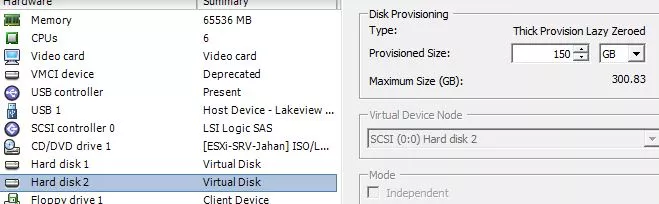

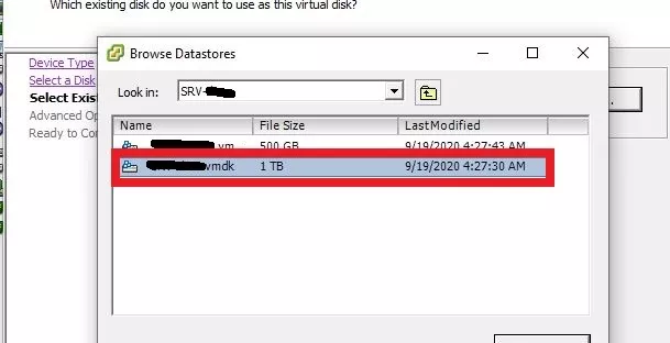

در vsphere سایز vmdk رو از 1T به 150G کاهش دادم. در vm سایز دیسک درست نمایش داده میشه اما در هاست اون فضا هنوز آزاد نشده و زمانی که vmdk رو delete میکنم  همون 1T رو نمایش میده ولی وقتی add میکنم 150G نمایش داده میشه.
ممنون میشم راهنمایی بفرمایید چطور میتونم این فضا را آزاد کنم.

اون قسمت delete و add رو میشه تصویر بدید که چه جوریه ؟
فقط از ماشین حذف می کنید یا delete from disk می کنید ؟

نکته ای که وجود داره اینه که شما یک دیسک رو با فرمت vmdk میتونید عددی بزرگتر تنظیم کنید و از دیسک Management ویندوز اقدام به افزایش فضای دیسک کنید ، در واقع افزایش فضای دیسک vmdk وجود داره . اما کاهش فضای دیسک vmdk با کاهش مقدار اون در تنظیمات امکان پذیر نیست . در واقع عملیات Shrink روی دیسک از این طریق امکان پذیر نیست .
برای کم کردن فضای دیسک VMDK میتونید در تایم خارج فعالیت سرور از VMware Converter Standalone استفاده کنید و عملیات V2V انجام بدین و در تنظیمات Data Copy Type انتخاب کنید Volume to copy و در قسمت Advanced میتونید سایز و مدل دیسک (thin or thick) رو تغییر بدید .

فقط از ماشین حذف میکنم. چون دیتا روش هست نمی تونم delete from disk بزنم
