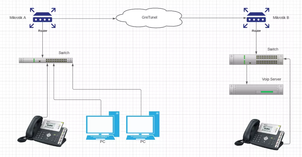

آدرس دستگاه ها رو میزارم بازم نمیشه. نمیدونم ایراد از میکروتیک منه. یا نمیدونم وقتی شبکه دوم که سرور ویپ اونجا هست وقتی با gre  به شبکه اولم وصل میشه اون سیستم ها رو هم از هات اسپات عبور میده یا نه که از کار می افتن(تصویر که گذاشتم رو ببینید)!؟

این سناریو منه
خمن میخوام سمت میکروتیک A  (چپ تصویر) هات اسپات را بندازم. راه میندازم خوبم کار میکنه(یوزر منیجر هم را انداختم) فقط تلفن سمت چپ قطع میشه. میخوام کاری کنم که هات اسپات شامل این تلفن نشه و فقط اون دوتا کامپیوتر برا اینترنت از هات اسپات استفاده کنن.
در قسمت ip binding هم آی پی تلفن رو امتحان کردم هم مک آدرسش رو گذاشتم رو حالت بایپس ولی بازم کار نکرد.
در قسمت یوزر یه دونه یوزر ساختم به قول شما و مک تلفن رو دادم بازم وصل نشد. وقتی هات اسپات رو غیرفعال میکنم تلفن وصل میشه.

-رنج سمتی که میخوام هات اسپات بکنم  192.168.1.0  هست. Mikrotik A
-رنج سمت دوم که سرور voip اونجا مستقره 192.168.100.0هست. Mikrotik B
-هر دو طرف اینترنت جداگانه دارن.
-رنج ویپ جدا نیست در سمت A از رنج 192.168.1.0 آی پی میگیره تلفن ها. در سمت B از رنج 192.168.100.0 آی پی میگیره.
-وقتی هات اسپات میشه سمت A تلفن هاش قطع میشه ولی سمت B که سرور ویپ اونجاس قطع نمیشه.
-تا قبل از فعال کردن سرور هات اسپات پینگ طرف دوم B رو دارم. بعد از فعال کردن سرور هات اسپات  Destination net unreachable میده.
هرچی مشکل هست سمت A اتفاق میافته وقتی هات اسپات فعال میشه.
اومدم تو Walled Garden IP آی پی تلفن رو دادم حتی آی پی یه کامپیوتر رو هم دادم ببینم مستثنی میشه از هات اسپات اما عمل نکرد.و قطع میشه اینترنتش.
اومدم از قسمت آی پی بایندینگ هم آی پی کامپیوتر رو دادم و گذاشتم رو حالت بای پس. بازم اون سیستم اینترنت نگرفت.
پاسخ در 1399/07/20 توسط
