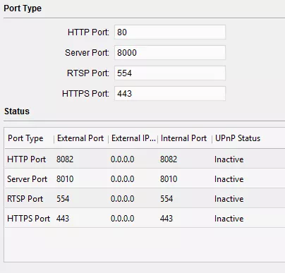

اینم پورت های dvr

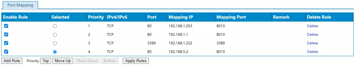

توی مودم پورت 8010 رو فوروارد کردم، هم روی wan میکروتیک هم روی lan.

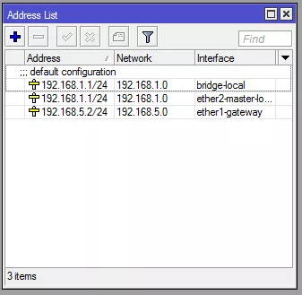

تو عکس اول آی پی 192.168.1.1/24 رو دادی به اینترفیس bridge local

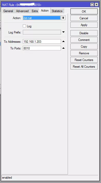

تو عکس دوم شما اگر درست برداشت کرده باشم شما تنظیم کردی که اگر کسی با پورت 80 از بیرون اومد فوروارد بشه روی پورت 8010 dvr آی پی 192.168.1.203

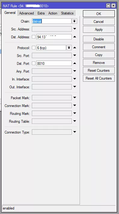

تو عکس سوم شما تنظیم کردی که اگر درخواستی از بیرون اومد و با پورت 8010 کار داشت فوروارد بشه روی آی پی dvr

بعد باید روی موبایل روی یکی از این پورتها 554 ، 8000، 8010 باید دوربین ها رو ببینی
