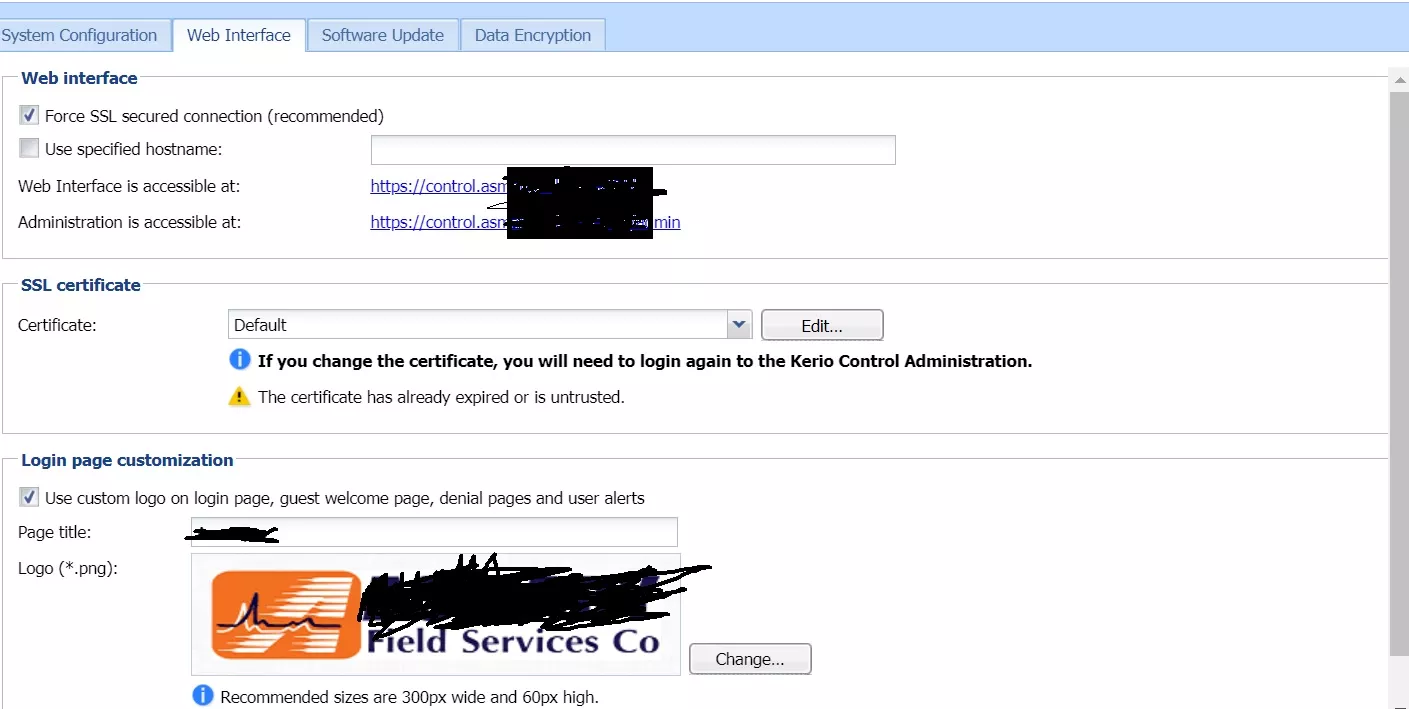

مشکل ssl certificate در کریو کنترل
سلام  کمک فوری میخوام چند وقتی هست که ssl certificate اکسپایر شده و دیگه  web interface  لوگو رو نمایش نمیده  ممنون میشم راهنمایی کنید

با درود اگر SSL Certificate شما پابلیک و ولید هست که باید ورژن جدید رو آپلود کنید.
اگر داخلی و توسط کریو ایجاد شده تو قسمت SSL Certificate گزینه Add و New Cerificate و New Certificate for Local Authority کلیک و قسمت های خالی رو متناسب پر کنید . بعد از ایجاد این دو تو قسمت هایی که به SSl نیاز داره و ارور میده از لیست انتخاب کنید .

ممنون میشم  مشکل من پر کردن این قسمت های خالی هست
