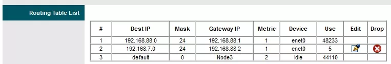

مودم شماره یک با ای پی 192.168.7.1 به پورت شماره 7 روتر وصله با ای پی 192.168.7.2

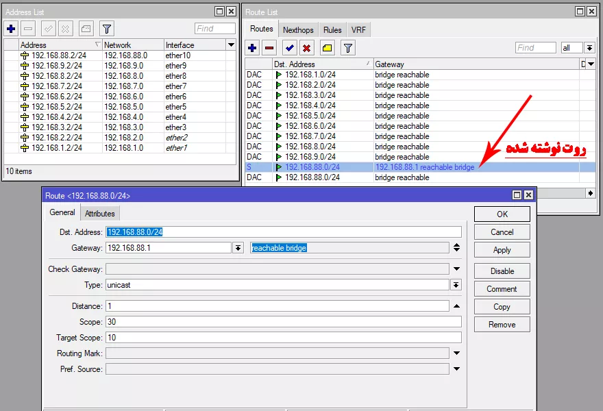

مودم شماره دو با ای پی 192.168.88.1 به پورت شماره 10 روتر وصله با ای پی 192.168.88.2
دی وی ار با ای پی 192.168.88.3 به مودم شماره دو وصله با ای پی 192.168.88.1

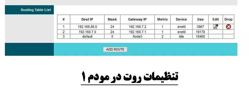

داخل مودم شماره یک روت نوشتم طبق تصویر و پورت 10 روتر با ای پی192.168.88.2 رو پینگ دارم.
ولی با نوشتن استاتیک روت داخل روتر به دی وی ار دسترسی ندارم.

روتر رو ریست کردم و تیک بدون تنظیمات پیش فرض رو زدم
طبق عکسای بالا پورت ها رو کانفیگ کردم
تو قسمت بریدج فایروال و رول هیچ چیز فعال نیست

ایا همه پورت های روتر را بریج کرده اید ؟
در این سناریو چون روتینگ لایه 3 دارید انجام میدهید باید به منو bridge رفته و در سربرگ port همه port های که در Bridge ادد شد را حذف کنید

طبق عکس زیر روت نوشتم
و اینکه حتی از مودم شماره یک خود مودم شماره دو رو هم پینگ ندارم.

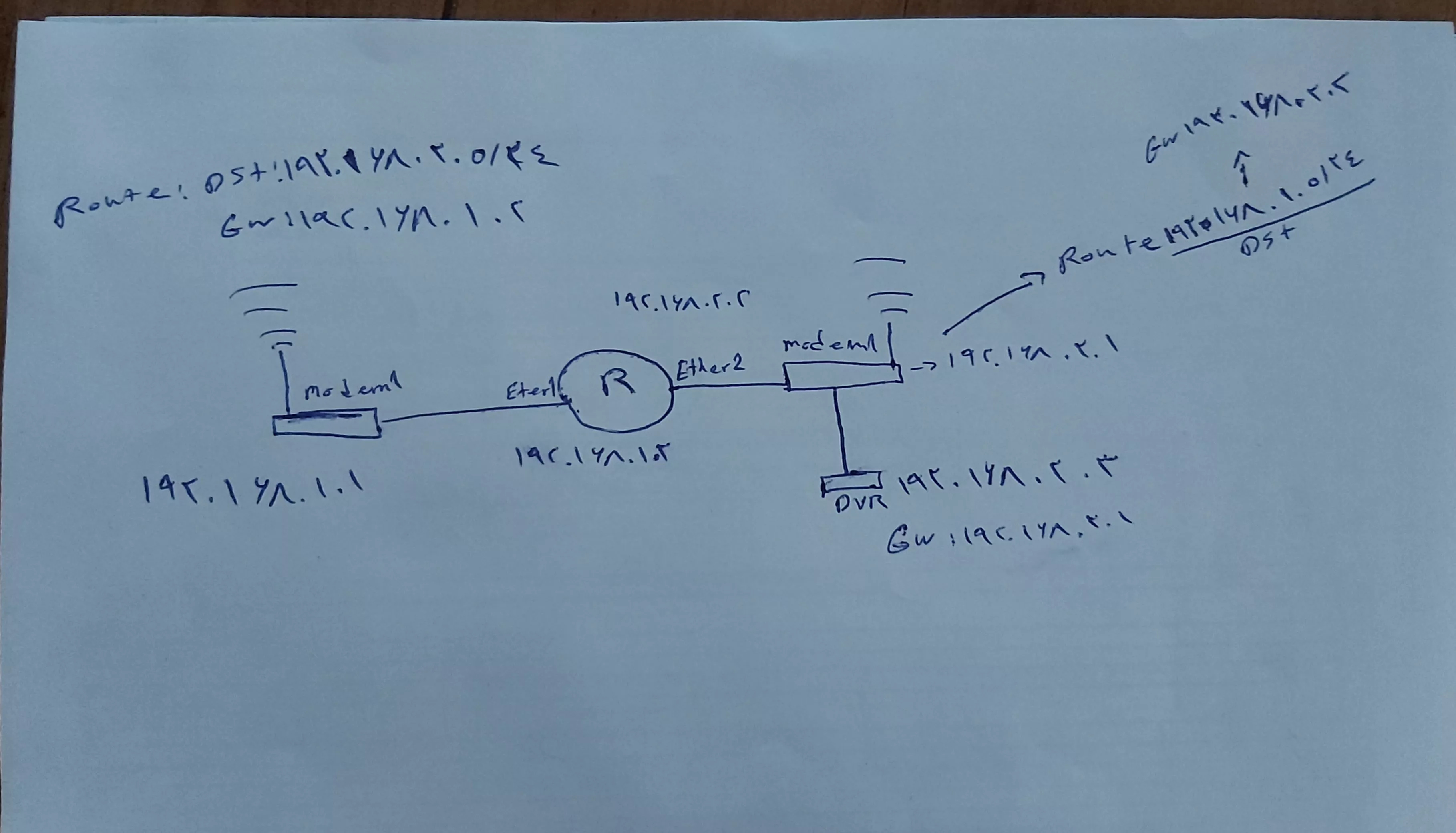

بنده سناریوری شما رو روی کاغذ رسم کردم و مرحله به مرحله خدمتون می گم که باید چه بکنید
1. مودم شماره یک در رنج 192.168.1.0/24 راه اندازی شود و در بخش استاتیک روت مودم یک روت به مقصد 192.168.2.0/24 و گت وی 192.168.1.2 نوشته شود و یک کابل شبکه از مودم به اینترفیس شماره 1 روتر متصل گردد.
2. روتر ریست کانفیگ شده وتیک no defualt config بزنید سپس ای پی 192.168.1.2 روی اینترفیس 1 و ای پی 192.168.2.2 روی اینترفیس 2 تنظیم گردد.
3. مودم شماره 2 در رنج 192.168.2.0/24 راه اندازی شود و در بخش استاتیک روت مودم یک روت به مقصد 192.168.1.0/24 و گت وی 192.168.2.2 نوشته شود و یک کابل شبکه از مودم به اینترفیس شماره 1 روتر متصل گردد و یک کابل دیگر نیز از مودم شماره دو به dvr متصل شود.
4. روی dvr  ای پی 192.168.2.3 با گت وی 192.168.2.1 تنظیم گردد.
حال کلاینت های که به مودم شماره یک وصل می شوند می تواند پینگ و ارتباط مستقیم با dvr که در رنج 2 است برقرار کنند و dvr نیز اینترنت را از مودم شماره 2 دریافت می کند.

داخل مودم شماره 2 و رنج 192.168.7.0/24 رو روت کنید به مقصد 192.168.88.2 درست می شه
نکته : چون یک ایپی از رنج 192.168.88.0/24 روی اینترفیس 10 روتر ست شده است خودکار روت شبکه 192.168.88.0/24 را به صورت connected روت دارد که در عکسی که از جدول روت روتر ارسال کردید اخرین خط connected روت است و نیاز به روت اضافه نیست
