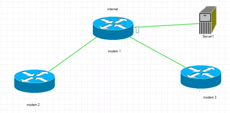

سلام وقت بخیر
سه تا مودم 8961 تی پی لینک دارم که مودم 1 دارای اینترنته و مودم 2 و 3 بدون اینترنت (در نقش اکسس پوینت)و طبق تصویر به هم وصل شدن.
هدف ایجاد محدودیته که کاربران از مودم 2و3 به سرور1 به صورت لوکال دسترسی داشته باشند اما به اینترنت دسترسی نداشته باشند و البته دو کاربر خاص به اینترنت دسترسی داشته باشند.
ممنون میشم راهکار ارایه بدین

البته من خیلی دقت نکردم ولی این طور که متوجه شدم جوابی که بالاتر دادم در صورت اینکه همه تو یک رنج بودن منطقی بود اما میشه یک جور دیگه هم که روت بخواد اون هم فقط در میکروتیک اینجوری تغییرش داد که
اون دستگاه که وصل به مودمتونه باید ایپیش رو از میکروتیک بگیره و gate way هم میشه میکروتیک و در حالیکه به مودم وصله و مودم در حال Relay باشه ولی در این جا هم باید ip مودم در یک رنج دیگه باشه بعد باید تعریف کنید شبکه ای که سیستم 1 داخلش هست برای دسترسی به اینترنت بره از طریق همون پورت که وارد شده به سمت ip gate way مودمتون و برای دسترسی بقیه کلاینت ها به سیستم 1 هم یک روت برا اونا بنویسید دقت کنید منظورم استاتیک هست

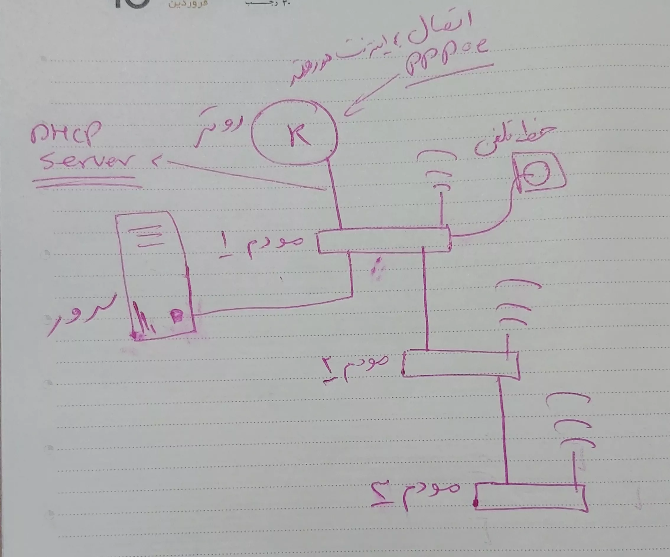

این سناریو در ادامه پستی هست که قبلا گذاشتم.
https://tosinso.com/questions/222205/%d8%a7%db%8c%d8%ac%d8%a7%d8%af-%d8%a7%d8%b1%d8%aa%d8%a8%d8%a7%d8%b7-%d8%af%d8%b1-%d8%b1%d9%88%d8%aa%d8%b1-%d9%85%db%8c%da%a9%d8%b1%d9%88%d8%aa%db%8c%da%a9
یه مک ادرس یه تعریف میکنیم به اینترنت دسترسی داشته باشه ولی میخایم دسترسی طوری باشه که زمانی که رنج ایپیش با رنج سرور(همون دی وی ار)و پورت روتر یکیه برقرار باشه ولی در صورتی که از طریق مودم هایی که به پورت های دیگر روتر متصله و رنج ایپی مشخص داره وصل میشه دسترسی به اینترنت نداشته باشه

یکی از پورتهای مودم یک به میکروتیک 2011 وصله و پورتهای روتر پر شده و مجبوریم به مودم یک وصل کنیم و اینکه اینترنت مودم 1 روی روتر دسترسی نداره.

تمام این کار ها با روتر میکروتیک به سادگی قابل انجام هستش حتی با همان یک پورت روتر
1. در سه مودم DHCP را خاموش کنید
2.مودم 1 را بریج کنید
3.مودم 3 را با یک کابل شبکه به مودم 2 وصل کنید
4. مودم 1 را نیز با دو کابل به مودم 2 و پورت خالی روتر وصل کنید.
5.روی پورت روتر که مودم یک وصل است کانکشن PPPoE را ایجاد کرد و به اینترنت متصل شوید
6.روی پورت روتر IP ست کرده و DHCP Server بسازید.
7.در روتر به ای پی های که مورد نظرتان است اینترنت بدهید

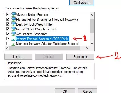

من یک روش ساده به نظرم رسیده
تو مدم 1 dhcp رو غیر فعال کنید و به سیستم ای پی دستی بدین
مودم 1 و 3 بذارید در حالت Relay تا ip از سمت مودم شماره 2 پخش بشه فرض کنید مودم یک 192.168.2.1 هست و مودم دوم 192.168.1.1
درسیستم 1
کلیک راست بعد properties بعد
اینجوری سیستم 1 مودم 1 رو به عنوان اینترنت میشناسه همینطور شبکه مودم دوم رو هم معرفی کردید اما کلاینت های مودم 2 به خاطر نداشتن ادرس مودم 1 به اینترنت دسترسی ندارن
