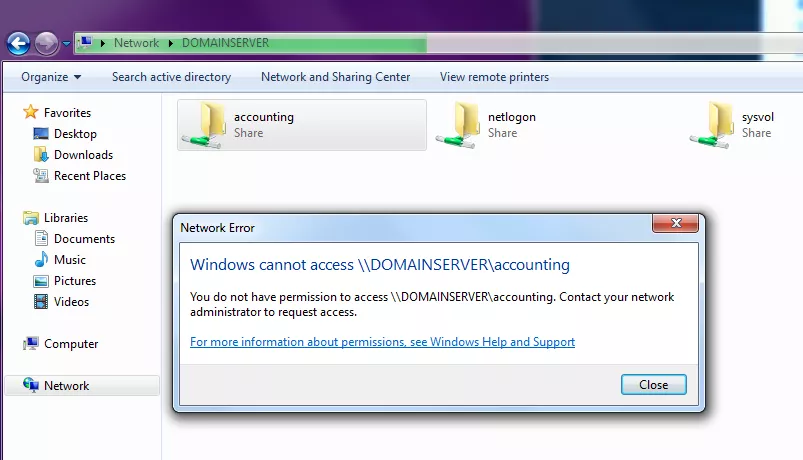

تعریف یک پوشه Share در DC که برای همه قابل دیدن نباشه
سلام من یه پوشه توی ویندوز سرور2016 DC به نام Accounting تعریف کردم که فقط یک Group به همین نام ببینه ولی گروه دیگه هم میتونه ببینه ولی دسترسی بهش نداره

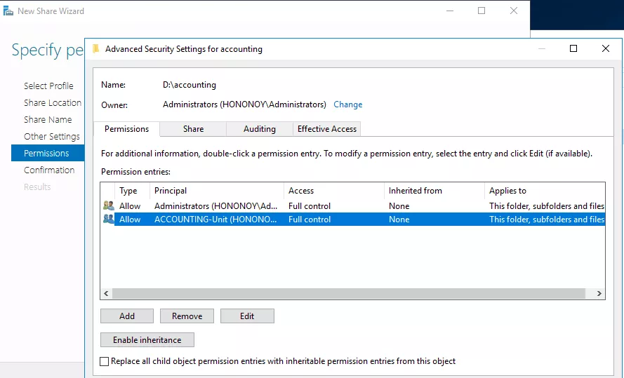

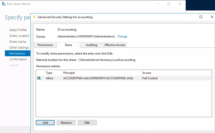

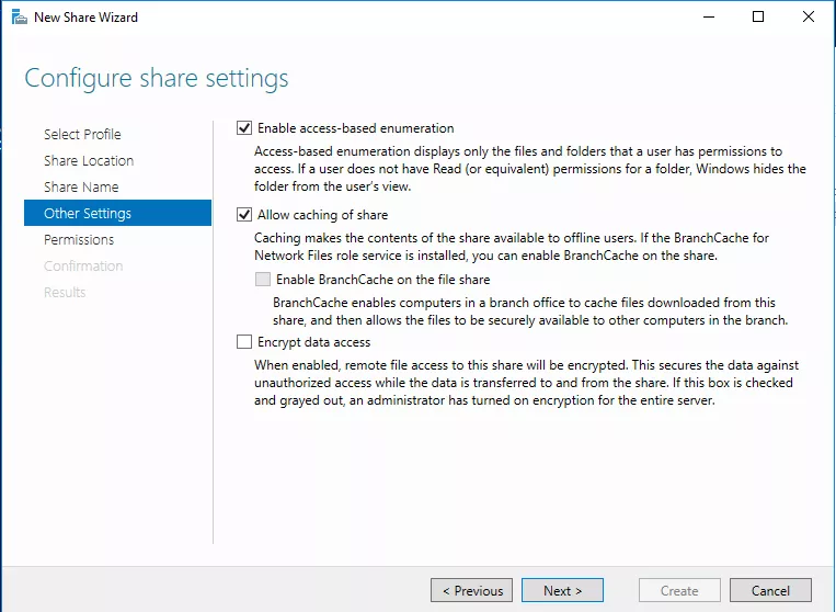

تیک گزینه Enable Access-based Enumeration رو هم زدم و قسمت Permissions و Share هم فقط همون گروه رو اضافه کردم ولی مشکلم حل نشد

اون گزینه enable access based enumeration خودش نوشته windows hides folder from users
معنیش اینه که اگه تیک بزنی هیچ اتفاقی نمیوفته؟
