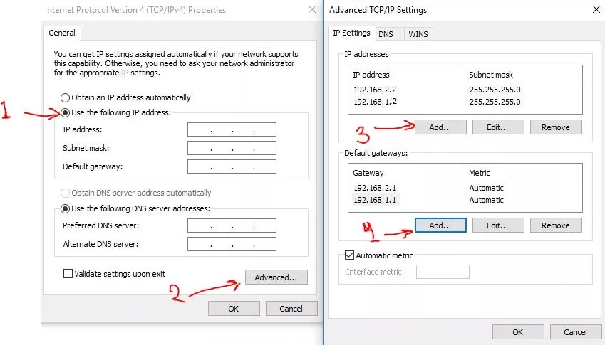

چند تا پیشنهاد
1- DHCP با یک GATE WAY جعلی ران کنید و به سیستم IP  و GATEWAY واقعی رو دستی وارد کنید
2- بقیه اینترفیس ها رو دان کنید
3- وایرلستونو قطع کنید یا بذاریدش تو بریج که بجایی وصل نباشه
4- فایروال برای مک ست کنید
5- از حشره کش استفاده کنید
پاسخ در 1399/08/08 توسط
DHCP همونطور که میدونید ادرس گیتوی و رنج ایپی رو میده شما تو هر شبکه میتونی تعدادی DHCP ران کنید و این اشتباه و خطر امنیت شبکو رو داره چون دارید به کل کلاینت ها میگید جایی برن که نیست ولی اسیب نداره
قضیه DHCP جعلی هم اینه که وقتی شما گیتویت جعلی باشه یا موجود نباشه نمیتونی روت بشی و خارج بشی
این یک را سادست که فقط کسی که ادرس گیتوی اصلی رو داره بتونه به اون وصل بشه و این ادرس هم میتونید استاتیک تو تنظیمات شبکتون قسمت IPV4 هم ادرس IP هم GATEWAY رودستی تغییر بدین
در ضمن به اون پورتتون هم میتونید چند IP اختصاص بدین و برای یکشون روت بنویسید
اینجوری میشه :
DHCP با یک رنج دیگه (متفاوت با رنج IP گیتوی ) یا همون رنج و گیتوی جعلی ران کنید
IP دستی به گیتوی اصلی و در رنج دیگه یا همون رنج ست کنید سیستم باید گیتوی رو ببینه

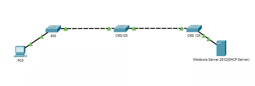

درسته ؛ سناریوی شما رو ک قبلا با همین dhcp خود میکروتیک تست کردم و با هر دو مدل کار کرد ولی این جایی که میخام پیاده سازیش کنم یکم عجیب غریبه .
ی همچین دیاگرامی داره شبکه ای ک میخام این کارو ک اون pc0 که به 450 وصله نتونه با چیزی غیر از سیستمی که داره به شبکه لاگین کنه رو بگیرم. این سوییچ ها هر کدوم در یک نقطه مجزان و ارتباطشون با لینک وایرلسه. و اون قسمتی که 450 هست ی کاربر آفتی داره که لپتاپ و ... زیاد میاره از خونه و ی قسمتی هم هست که نمیشه مدیریتش کرد و هر کاری میتونه کنه.
