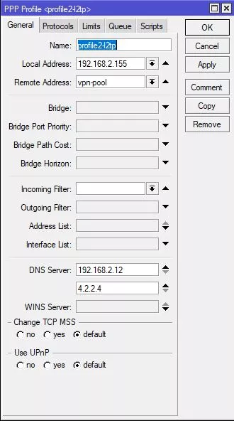

کلا 200 رو برداشتم و توی همون رنج شبکه داخلیم ولی خارج از اون محدوده دادم یعنی مثلا رنج شبکه داخلیم 2.50 تا 2.150 هست واسه vpn یه pool ساختم از 2.155تا 2.180 .تنظیمات پروفایل بصورت زیره:

خیلی ممنون . متوجه منظورتون شدم . من ایناروهم توی یه شبکه گزاشتم ولی پینگ ندارم. وقتی ipconfig روی سیستمی که vpn زده میگیرم اصن Default Gatway نداره و 4 صفر هستش.
توی profile من آی پی local Aderess  رو آی پی گت وی شبکه لوکالم گزاشتم (192.168.2.1)
پاسخ در 1399/08/14 توسط
vpn pool رو  192.168.2.155 تا 192.168.2.180 گذاشتم

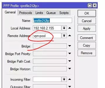

ای پی میکروتیک رو کجا ست کردید این که local Address اش رو گذاشتید 192.168.2.155
از بیرون به چه ای پی وصل میشید
ای پی پابلیک دارید؟
یک بار دیگه اموزشو ببینید
بجای 192.168.2.155 ای پی پابلیک بذارید

اینکه ping ندارم به کنار من روی سیستمی که vpn زدم دسترسی به هیچ چیز شبکه لوکال شرکت ندارم مثلا همین ریموت زدن به سیستم ها.
الان خیلی مطمعن نیستم آی پی های ریموت یا لوکال رو توی پروفایل درست ست کرده باشم
با توجه به اینکه آی پی شبکه داخلیم 192.168.2.0/24 هست آی پی لوکال و ریموت چی باید باشه؟
