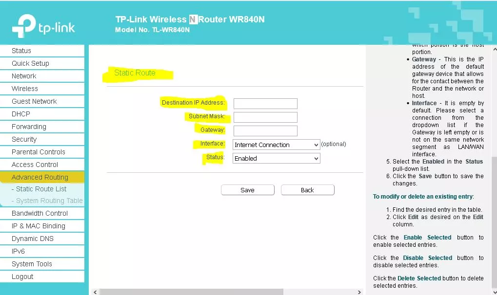

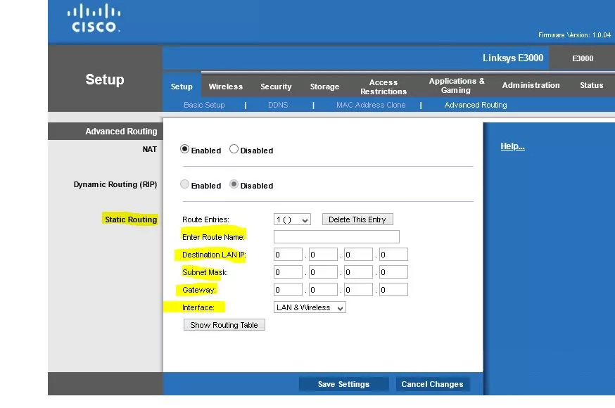

سوالم در واقع سناریو این هست که دو شبکه lan  در دو شهر  داریم که میخوایم با استفاده از اینترنت ارتباط این دو شبکه رو برقرار کنیم. در حالت معمول می دونیم که با دو تا میکروتیک میشه این کار رو انجام داد.
اما ما دو تا مودم داریم یکی از مخابرات و دیگری td lte  و هر دو مودم ای پی ثابت دارن . و هر مودم هم به یک اکسس پوینت وصل شده . مثلا مودم شهرستان به اکسس پوینت  TP link  و مودم تهران به اکسس پوینت linksys 3000 . توی هر دو اکسس پوین قابلیتی رو دیدم به نام static routing   که ظاهرا میشه روت تعریف کرد . میخواستم بپرسم از این دو دستگاه میشه به جای میکروتیک استفاده کرد یا خیر .
تصویر این قابلیتها رو ضمیمه میکنم .

اینو که میگم به عنوان جواب نیست فقط اونچه دیدم و برداشت خودم را خواستم بگم و دیگر دوستان حتما بهتر راهنماییتون میکنند
من هم این گزینه رو دیدم و وقتی نوشته rip  حتما برای اتصال به یک روتر دیگست البته من انجامش ندادم ولی تو مودم که نگاه میکنی من که ندیدم بشه نوشت این رنج ip رو به سمت این رنج دیگری روت کن من هم برداشتم اینه که برای روتینگ نیست
ولی فقط یک جا دیدم که به یک روتر به همین وسیله روت نوشته بود
دوم تو میکروتیک مود داره میذاریم ای پی و ای پی بریج و ... انو من همچین چیزی ندیدم توش و فقط برای وصل شدن و اینترنت گرفتن هست نه برای لینک زدن یا کارهای حرفه ای
