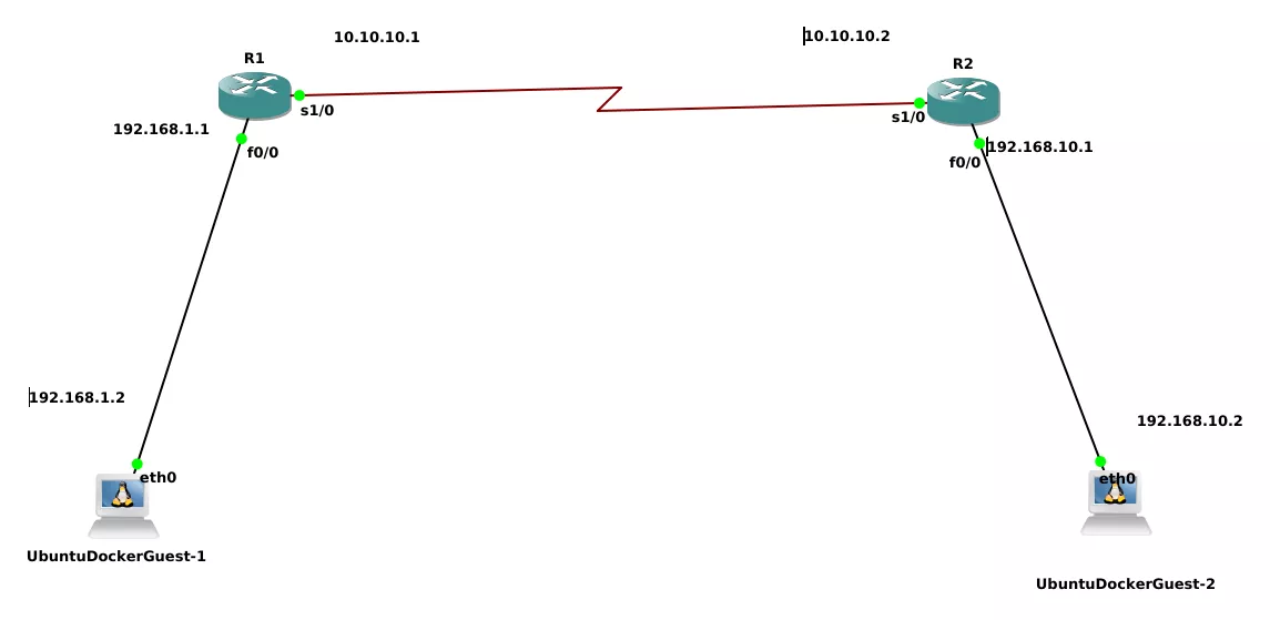

سلام خدمت دوستان عزیز
من این سناریو رو توی GNS3 طراحی کردم.و میخام کاری کنم که کامپیوتر ها پینگ هم دیگه رو داشته باشن.ولی بدون اینکه روت  بنویسم و با استفاده از NAT این کارو بکنم.
الان روی هر روتر یک NAT فعاله که آی پی های کلاینت ها رو به آی پی اینترفیس serial بین دو روتر ترجمه می کنه و کلاینت ها پینگ 10.10.10.1 و 10.10.10.2 رو دارن...
اما با استفاده از outside nat هر کاری میکنم نمیتونم کاری کنم اکه کلاینت ها با یک آی پی توی رنج 10.10.10.0 پینگ همو بگیرن.
مثلا توی روتر 1 اینطوری از outside nat  استفاده کردم :
ip nat outside source static 192.168.1.2 10.10.10.5
اینم کانفیگ دو تا روتر :

آی پی های 192.168.1.1 و 192.168.10.1 هم  gateway کلاینت ها تنظیم شدن.
اشکال کار کجاست؟

میخام از NAT جوری استفاده کنم که یک کلاینت با یه آی پی تو یه رنج دیگه از بیرون در دسترس باشه . منظورم اینه مثلا آی پی 10.10.10.5 رو که زدم ترجمه بشه به 192.168.1.2 .
این کارو چجوری انجام بدم؟ چه روتی باید بنویسم؟
با wireshark نگاه کردم بعد از اینکه پکت ها از روتر 1 میان بیرون به روتر 2 میرسن و بر میگردن و دراپ نیمشن و پینگ دارم. اما پکت اصلا به دست 192.168.1.2 نمیرسه  و در واقع پینگ اون نیست که بر میگرده...
