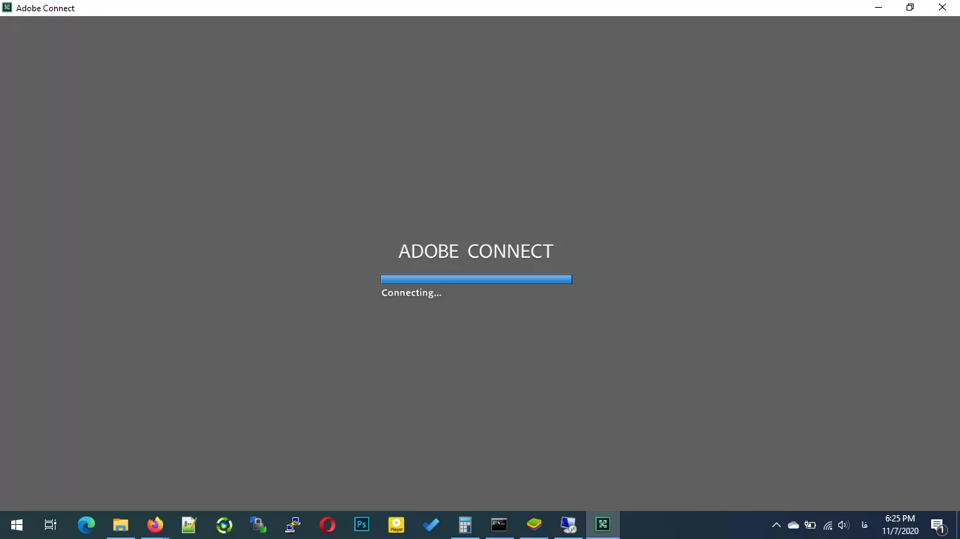

من adobe connect رو روی یه سرور نصب و فعال کردم و از داخل سرور به خوبی کار میکنه (هم اتصال کلاینت با اپلیکیشن و هم پنل های مدیریتی نرم افزار از طریق مرورگر)
مشکل زمانیه که آدرس یک کلاس رو میدیم به کاربر که وارد کلاس بشه (از طریق یکی سیستم دیگه) و وقتی که کاربر آدرس رو در اپلیکیشن میزنه و میخواد به کلاس وصل بشه در صفحه ای مانند تصویر زیر و تصویر پیوست باقی میمونه

سلام به همه دوستان
من تمام پورت ها رو باز کرده بودم روی سرور و حتی فایروال رو کلا خاموش کرده بودم ولی این مشکل همچنان وجود داشت
تا اینکه یه جا یه نکته دیدم و انجام دادم و مشکل حل شد و اینجا میگم که بقیه در صورت بروز این مشکل بتونن مشکلشون رو برطرف کنن
تو تنظیمات adobe connect در تنظیمات server setting باید مقدار Host Mappings رو نام کامل FQDN گذاشت که برای من به صورت پیش فرض زمان نصب نام زیر نامه تنها قرار گرفته بود که وقتی FQDN کامل رو (class.mydomain.com) گذاشتم ارتباط کلاینت ها برقرار شد
