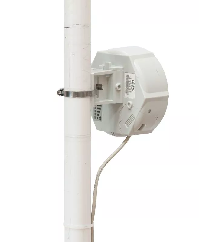

شما باید دوتا میکروتیک مدل SXT بگیری بعد پوینت تو پوینت بزنی
چیزی جلوشون نیست؟
طرف دیگه هم یک سویچ بذارید

1- فاصله بین کارگاه و دفتر چقدر هست
2- چند تا ند میخوان وصل بشن
3- دو طرف از چی استفاده میشه(روتر)
4- چقدر امنیت براتون مهمه
5- ایا داخل شهرن

فاصله تقريبا ٢ كيلومتر هست و يك طرف روتر داره و دفتر هم ميخواد روتر داشته باشه، امنيت تقريبا مهم هست، و تعداد نودها فعلا ٤ تا هست

سویچ نه
اما روتری که دارید 2 کیلومتر جواب نمیده
پاسخ در 1399/08/18 توسط
اگر لازم هست دوتا نقطه با فاصله ی زیاد به یکدیگر متصل شوند سه گزینه موجود است یکی بوسیله ی روشی که روتر پوینت تو پوینت وصل شوند و یکی هم روش استفاده استفاده از زیر ساخت اماده شده توسط اراعه دهندگان اینترنت و یک روش هم استفاده از IP ولید در شبکه اینترنت که البته لازمه اش دادن اینترنت و گرفتن IP ولیده
