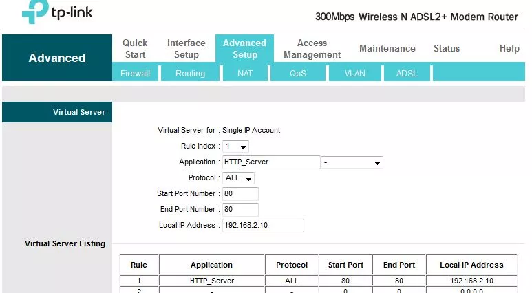

من یه آی پی استاتیک روی مودم ADSL دارم و از طریق اون میخوام از بیرون شرکت صفحه یوزر منیجر که در شبکه داخلی هست رو باز کنم .برای این کار تا اونجا که متوجه شدم باید پورت فورواردینگ میکردم و به شکل زیر انجامش دادم
با توجه به اینکه میخواستم یک web page (صفحه یوزر منیجر)رو باز کنم پورت 80 رو انتخاب کردم.
اما وقتی توی مرورگر با یه اینترنت خارج از شرکت، آدرس رو وارد می کنم (مثلا 217.217.217.217:80) چیزی باز نمیشه و وقتی آدرس رو با پورت 8080 امتحان میکنم صفحه لاگین مودم باز میشه.
خودم حدس میزنم پورت ها باز نیستن ولی راه حلی ندارم براش
ممکنه بفرمایید اشتباه یا مشکل کار من کجاست ؟ممنون میشم

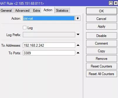

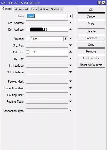

الان با یه مشکل جدید روبرو شدم.اینکه فقط اولش تونستم پورت 8111 رو باز کنم و برای remote desktop ازش استفاده کردم.به این شکل که هر درخواستی که با پورت 8111 روی آی پی استاتیک به روتر وارد شد فورواد بشه به آدرس آی پی یه سرور داخلی .اما بعد از اون هر کاری میکنم هیچ پورت جدیدی باز نمیشه فقط میتونم دوباره یه پورت رو برای ریموت دادن ....اونم فقط به همین سرور ...باز کنم

سلام وقت بخیر
شما برای remote desktop  از dnat استفاده کردید؟ لطفا از config یک عکس بزارین ممنونم
پاسخ در 1399/09/12 توسط

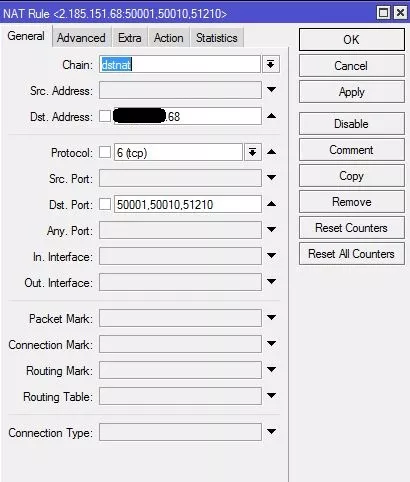

این کانفیگ پورت فورواردینگ برای ریموت زدن به سرور هست که داره درست کار می کنه
اما این پورتها که توی کانفیگ زیر هست رو نتونستم با همین روش باز کنم
پاسخ در 1399/09/13 توسط
