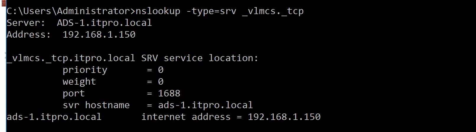

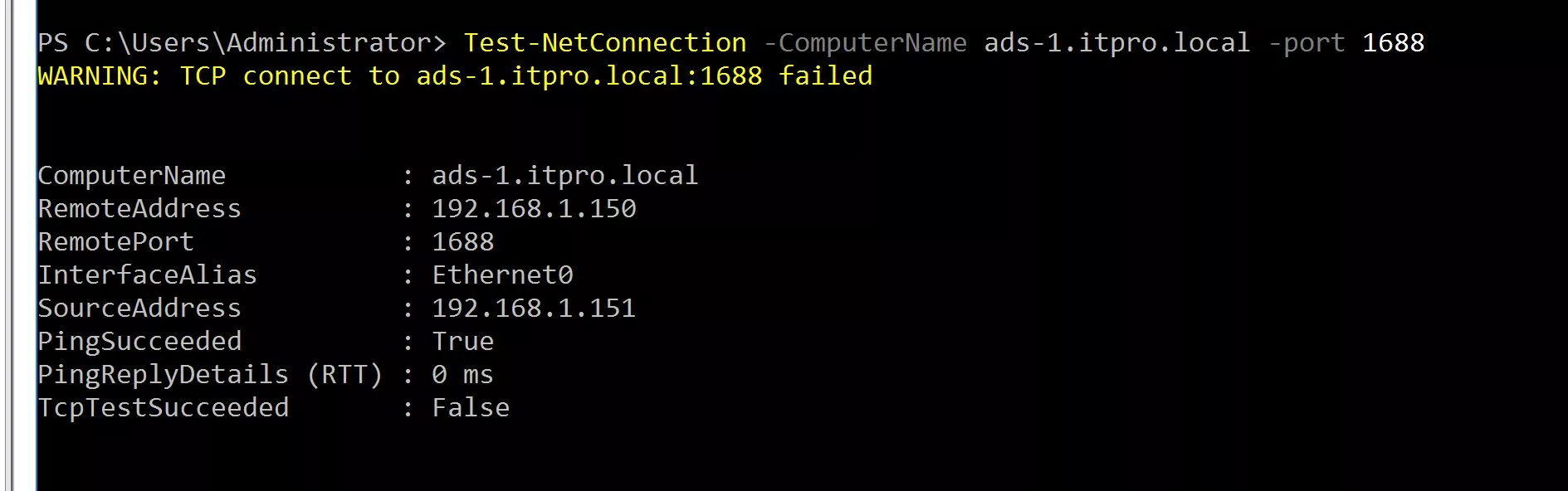

دوستان و اساتید عزیز
من در سرور اکتیو دایرکتوری خودم volume activation service رو نصب کردم و بعد از تنظیمات dns خواستم که در کلاینت تست کنم که آیا فعال سازی انجام میشه یا نه. مشکل اینجاست که کلاینت  dns رو میشناسه ولی موقع تست ارتباط failed میشه
یه نکته بگم که فایروال هر دو سرور خاموش هست.
این هم عکس ها. ممنون میشم کمک کنید
