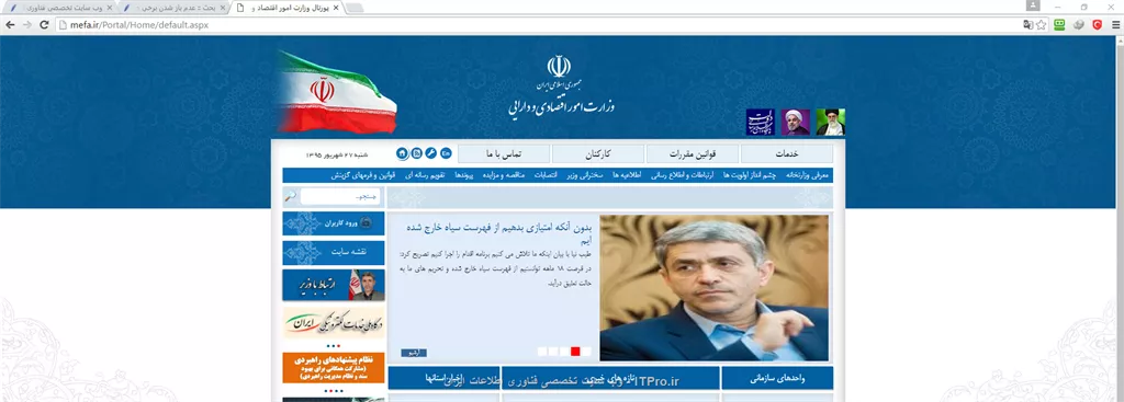

این اسکرین شات رو الان از mefa.ir از طریق کریو گرفتم !
مشکل هرچی هست ، از کریو نیست ، ممکنه DNS ، Cache یا هر چیز دیگه ای باشه ولی با router نیست .
||http://network.tosinso.com/files/get/3658bae9-011e-4a66-bfc1-298d3c1e6d3b||

دوست عزیز aliaghamiri : تا اونجایی که چک کردم مشکل از پیدا نکردن DNS , IP نیست، خیلی راحت DNS رو لوکاپ میکنه، tracert هم میزنم تا اونجا پیش میره و مشکلی نداره !
