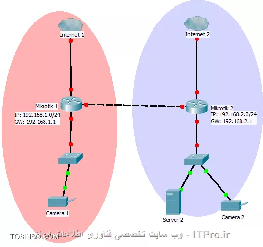

پیشنهاد من اینه که رنج آی پی شبکه ها رو از هم جدا کنی، تو عکس کامل توضیح دادم
ساختمان شماره یک: آی پی 192.168.1.0/24 رو بذار براش، تمامی سیستم هاش فقط تو شبکه خودش کار میکنن و اینترنت خودشون رو دارن
ساختمان شماره دو: آی پی 192.168.2.0/24 رو بذار، تمامی سیستم ها با همدیگه ارتباط دارند و به سرور شبکشون و اینترنت هم دسترسی دارن
حالا میمونه نحوه وصل شدن کاربرای ساختمان یک به سرور موجود در شبکه ساختمان دو، که اونم خیلی ساده یه Route توی روتر ها اضافه کن و دو تا شبکه میتونن همدیگرو ببینن، به همین سادگی.
البته اگه از صحبت های شما برداشت درست کرده باشم و همه چیز مثل عکسی که پایین هست باشه !
نمونه
سوالی بود در خدمت هستم

بنده هم پیشنهاد آقای سالاری رو پیشنهاد میکنم و در ادامه آون برای دسترسی دوربین ها خارج از سازمان با انجام پورت فوروادینگ بر روی روترها میتوانید دسترسی داشته باشید که آموزش اینم تو انجمن با یه سرچ میتونید پیدا کنید
