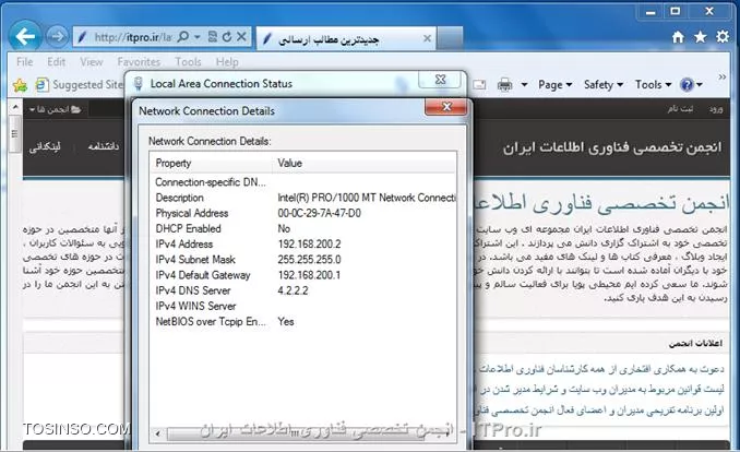

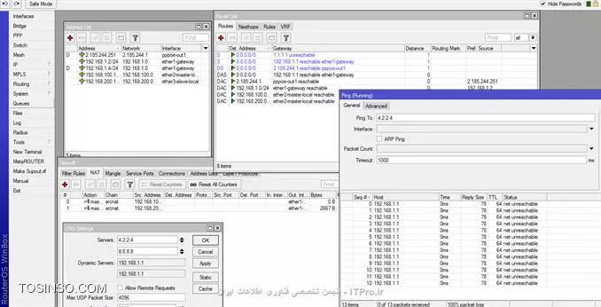

سپاسگزارم ازراهنماییتون من طبق راهنمایی های آقای ali_arak پیش رفتم وازکارم اسکرین شات گرفتم ولی تومیکروتیک پینگ از 4.2.2.4 و 8.8.8.8 میگیرم درقسمت Status=net Unrechable میاره وتو Cmd از دو آیپی پینگ گرفتم Reply میاره ولی متاسفانه توقسمت Status میگه unknown host مشکل ازچیه؟

آره Nat هم تعریف کردم ولی بازشبکه اینترنت نداره، خودمیکروتیک اینترنت داره ، ولی شبکه نداره ؟
الان کل تنظیماتی که انجام دادم روRESET کردم میخام دوباره ازاول تنظیم کنم ؟
لازم به ذکره که مودم رودرحالت Bridge قراردادم ولی وقتی DHCP مودم روغیرفعال کردم الان تو میکروتیک هرچی Ping 4.2.2.4میگیرم میکروتیکم اینترنت نداره ، ولی وقتی DHCP مودم روفعال میکنم میکروتیک اینترنت داره ، دیگه نمیدونم باید DHCP مودم فعال باشه یا نه؟

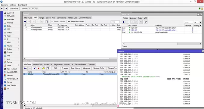

من تقریبا همین مشکل رو دارم
میکروتیک با کابل به مودم وصله . و وایرلس تو مود AP Bridge هستش. کلاینت ها وصل میشن بهش ولی به جایی پینگ ندارن.
میکروتیک 8.8.8.8 رو پینگ داره، ولی نمیتونه کلاینت ها رو پینگ کنه
رنج آی پی اترنت1 و وایرلس هم یکیه .
دوتا سورس نت ساخته شده. روت ها هم طبق تصویرن. dhcp سرور هم فعاله و DG روی آی پی اینترفیس وایرلسه.
میکروتیک
مشکل کجاست؟

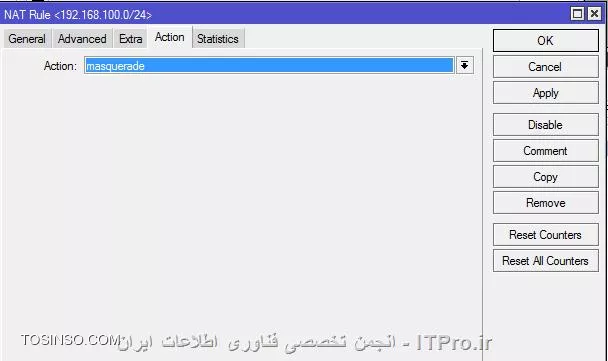

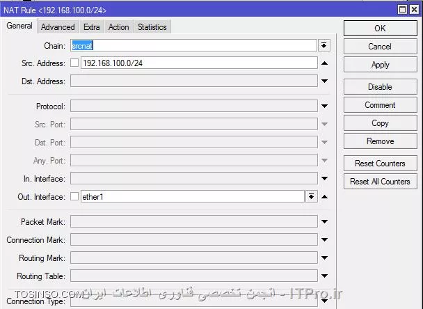

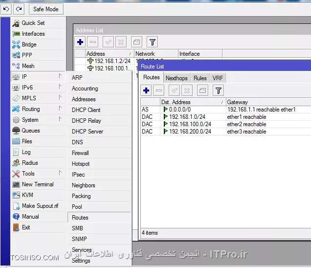

ابتدا به اینترفیس ها ip می دهید
در این مثال ether1 به مودم adsl با ip 192.168.1.2/24
ether2 به کامپیوتر 1 متصل است ip 192.168.100.1/24
ether3 به کامپیوتر 2 متصل است ip 192.168.200.1/24
||http://network.tosinso.com/files/get/72aa67d3-fd71-414d-a6a6-40a1fd9efee8||
در قسمت route باید یک default route ایجاد کنید اگر از مودم adsl آی پی می گیرد خودبه خود ایجاد می شود
||http://network.tosinso.com/files/get/6826dd16-acc8-40d3-ba35-531a8121d186||
سپس nat ها را ایجاد  کنید
||http://network.tosinso.com/files/get/d66253df-f113-4b6b-b119-ef6b29042b6b||
action را نیز تنظیم کنید
||http://network.tosinso.com/files/get/fd582251-82dc-4661-9b10-ddc1e1fa5f77||
