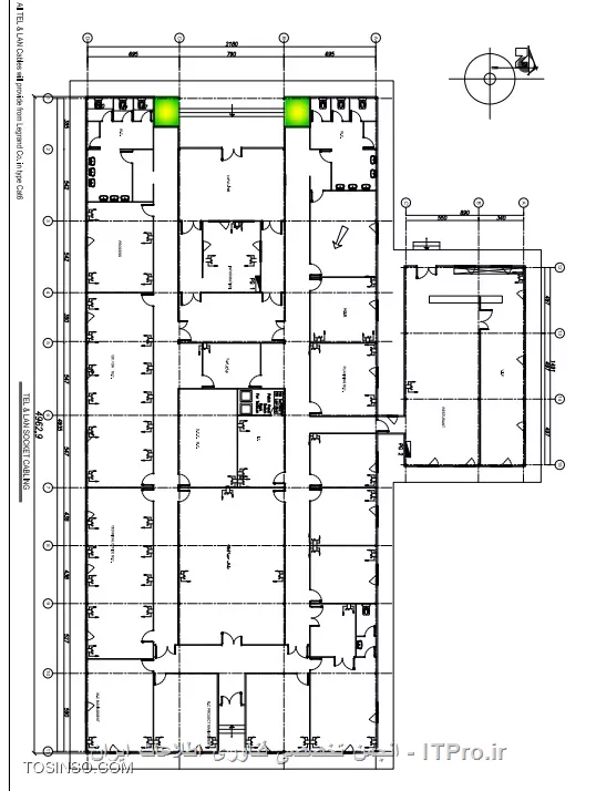

با سلام خدمت دوستان عزیز
بهترین سولوشن جهت راه اندازی این دفاتر رو میخوام
از لحاظ سخت افزاری شبکه و نرم افزاری شبکه
جهت 100 کاربر
برند سویچ ها ، روتر ، فایروال ، سرور ها ، UPS
 و ....
جهت 100 کاربر
و ....

پروژه شماست نه ما
پاسخ در 1394/06/07 توسط
اگر دو طبقه هست دو تا سوئیچ سیسکو
WS-C2960X-48TS-L
نوع سوئیچ Layer 2 Networking
پورت اترنت 48 Ethernet 101001000 ports
50 تا 50 تقسیم می کنی VLAN میکنی .
اگر یک طبقه بود به نسبت واحدها تقسیم می کنی بستگی به خودت داره
روتر میکروتیک می تونی
MikroTik RB1100AHx2 خیلی قویه اینو بگیری زدی تو هدف :))
روتر سیسکو یا میکرو ؟
فایروال سخت افزاری یا TMG بستگی به شما داره
سرور هم Supermicro X9DRL-3F/if البته همی چیز بستگی به نوع کار شما و بودجه داره
چه سرورهایی دارید ؟ چند تا ؟ لینوکس یا مایکروسافت ؟
این خیلی قویه
Intel Xeon 2100
32gig ram
4T storage Miror
البته کانفیگ این شبکه به کنار ...... باید ببینی کانفیگ کدام تجهیزات رو وارد تری
پاسخ در 1394/06/08 توسط
