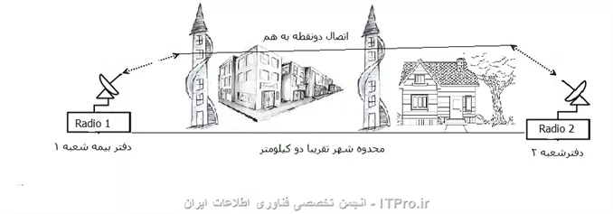

سلام خسته نباشید بنده میخام دودفتربیمه که درمحدوده یک شهر کوچک قراردارن روبه هم متصل کنم بااستفاده ازرادیو .
باتوجه به تصویر زیر آیا این کار شدنیه ، ممنون میشم راهنمایی بفرمایید؟
||http://tosinso.com/files/get/988cec45-55a0-41dd-b6df-bfbb63797099||

اگر دو تا رادیو شما بتونن همدیگه رو ببینن و البته نویز هم دچار افت سیگنال نشه و در فرکانس خوبی تنظیم شن بله میتونید اینکارو انجام بدید ولی استفاده از VPN به شما پیشنهاد میشه میتونید لینک های زیر رو ببینید.
البته باید به انتخاب تجهیزاتتون دقت کنید یه سری از تجهیزات رو قوانین اجازه نمیده استفاده کنید و فقط مختص نیروی انتظامی و ارگان های دولتی دیگه هست اگر دید مستقیم هم نداری برای این داستان میتونی از دکل استفاده کنی که هزینه رو میبره بالا.

این دو نقطه باید دید مستقیم داشته باشند که بینشون مانعی باشه باید یا با افزایش ارتفاع دکل یا استفاده از نقطه دیگه برای دور زدن اون مانع این دید مستقیم رو ایجاد کنی
اگه مختصات جغرافیایی مربوط به دو نقطه رو بدی میتونیم وضعیت دو نقطه رو برات چک کنیم

سپاسگزارم ازپاسختون آقای sina rezaei ولی بادوتا آنتن میکروتیک جوابگو هست؟ با توجه به تصویری که من قراردادم بین دوتادفترموانع زیادی هستش آیاتواون فواصل امواج کم نمیشه ؟ممنون میشم راهنمایی بفرمایید؟
