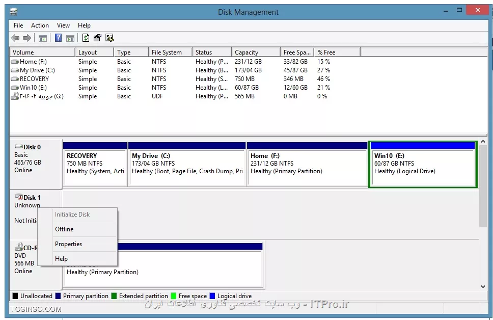

من یه هارد اکسترنال wd دارم که تا دیروز توپ کار می کرد.دیروز تا اونجا که یادمه یه سری فایل توش بود که پاک کردم.امروز مشکل پیدا کرده. وقتی وصل می شه به سیستم، ویندوز توی my computer به شکل یه درایو نشونش نمیده فقط توی system tray یه آیکون نشون میده که درایو my passport به سیستم وصله و میشه eject ش کرد.همین. روی هارده رمز گذاشته بودم و فقط با پسورد باز می شد. مشکلش چیه؟ چطوری میشه برطرفش کرد؟ اطلاعات مهمی هم توی هارده هست و هر طور شده باید یه کپی از محتویات هارد بگیرم.خیر سرم بک آپ درست کرده بودم. :(
پرسیده شده در 1393/10/02 توسط
24 پاسخ

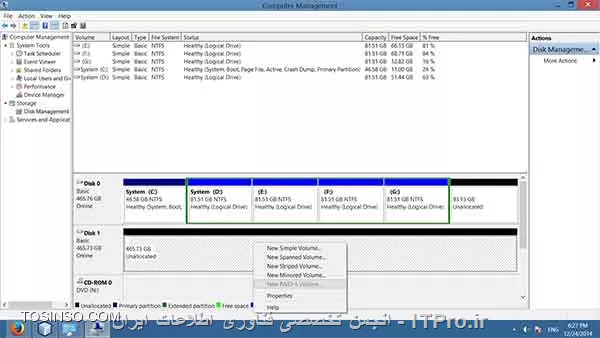

اصلا گزینه ای برای تغییر نام درایو نداره.هارد رو نشون داده و وقتی روش کلیک راست می کنم گزینه های زیر میاد
new simple volume
new spanned volume
new stripped volume
و غیره
یعنی هارد پاک شده؟ برادرم میگه دیروز قبل از اینکه من با هارد بخوام کار کنم اون هارد رو وصل کرده بوده و چند بار رمزش رو اشتباه زده.ممکنه که قفل کرده باشه؟

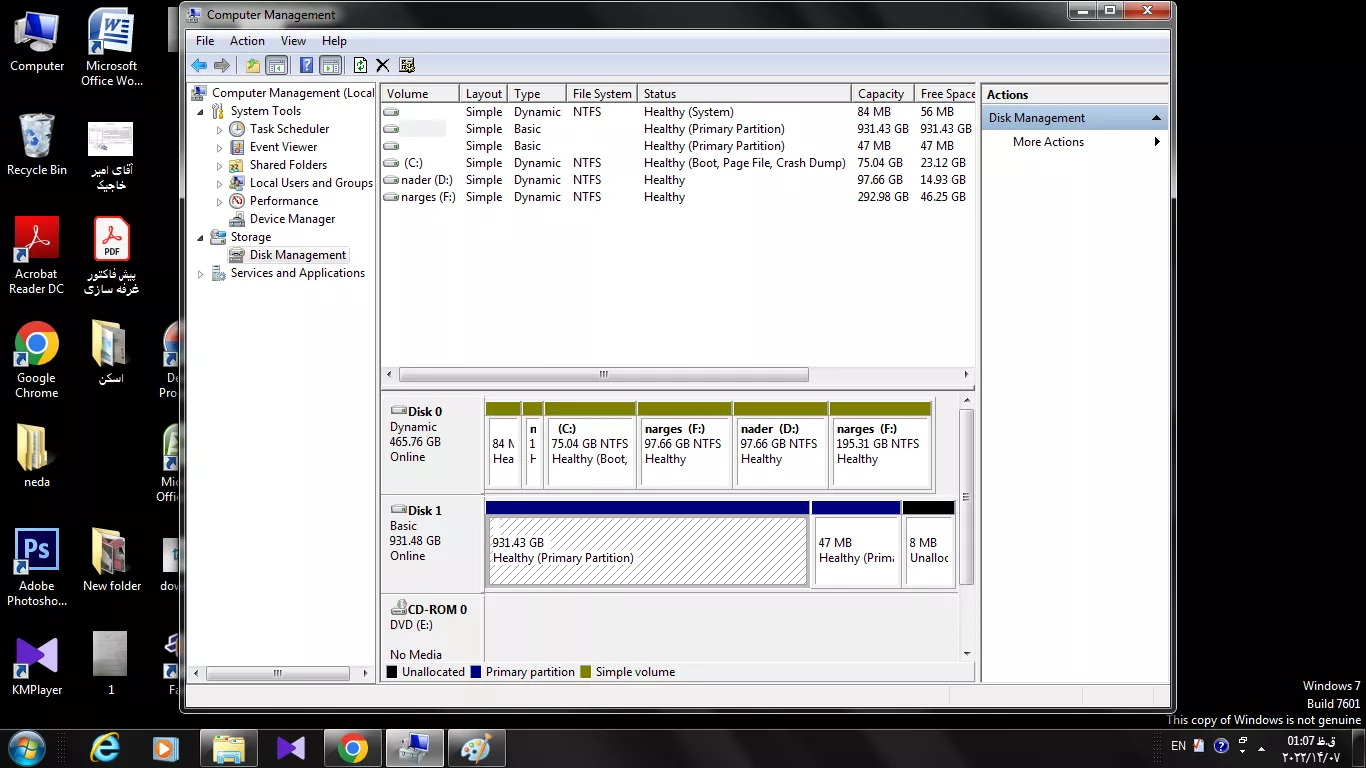

سلام وقت بخیر هارد بنده توسط ویندوز شناسایی نمیشه و وضعیتش در disk management نیز پیوست است . هارد سوخته؟ بعید می دونم چون صدا میده و چراغش روشن میشه فقط شناسایی نمیشه . ضمناً من چند ماه از هارد استفاده نکرده بودم.
سلام وقت بخیر هارد بنده توسط ویندوز شناسایی نمیشه و وضعیتش در disk management نیز پیوست است . هارد سوخته؟ بعید می دونم چون صدا میده و چراغش روشن میشه فقط شناسایی نمیشه . ضمناً من چند ماه از هارد استفاده نکرده بودم.||http://hardware.tosinso.com/files/get/16c15020-09c5-4f82-9293-2df985adb6b2||
اینم از تصویر دیسک منیجمنت
پاسخ در 1395/07/23 توسط

سلام. تو رو خدا اگه میشه راهنماییم کنید. من هارد اکسترنال ۱ ترابایتی دارم که بیش از ۸۰۰ گیگ فیلم توشه. اما چند روزه که وقتی وصلش میکنم به کامپیوتر پیغام میده که نیاز به فرمت داره. به سیستم های دیگه هم وصل کردم و باز هم پیغام خطا و فرمت رو میده اما من به هیچ وجه نمی خوام فرمت کنم. چون اینهمه فیلم توش دارم. راهنماییم کنید
پاسخ در 1393/10/14 توسط
عزیزم روش راست کلیک کن ، Assign drive letter رو بزن و یه حرف رو انتخاب کن پارتیشن باز میشه ، هیچیش نیست
پاسخ در 1401/04/23 توسط

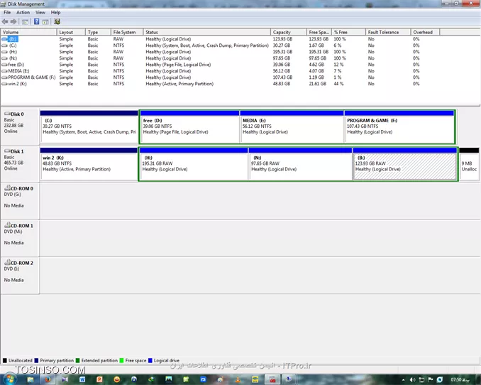

سلام و عرض ادب و احترام به همه عزیزان ، واقعا یکی از داغون ترین و افتضاح ترین هارد دیسک های اکسترنال هست این وسترن دیجیتال ( Western Digital ) که چون ارزونتر از هارد دیسک های دیگه هست معمولا دوستان خرید می کنند بدون توجه به کیفیتش که بعد از مدتی به مشکل میخورن ، یعنی فقط تو همین تاپیک می بینید چند نفر دارن از مشکلات این هارد دیسک میگن که تقریبا یکسان هست ، اما راهکارش چی هست :
  1. دوستانیکه در Disk Management گزینه Dirver Letter رو نمیبیننن و فقط Simple Volume هست یکی بسازند
  2. دوستانیکه در Disk Manasgement فقط امکان فرمت کردند دیسک رو دارند بزنن Quick Format و فرمت کنند
  3. در هر دو صورت بالا اطلاعات شما بصورت موقتی از روی هارد دیسک شما حذف خواهد شد اما از بین نمی روند
  4. یک هارد دیسک اکسترنال دیگه یا فضایی در دیسک رو متناسب با اندازه اطلاعاتی که روی هارد دارید تهیه کنید
  5. به هیچ عنوان چیزی روی هارد دیسک فرمت شده کپی نکنید
  6. ابزاری به نام GetDataBack رو تهیه کنید و هارد دیسک رو برای ریکاوری اطلاعات انتخاب کنید
  7. بعد از اسکن 99 درصد اطلاعات شما بدون دستکاری بازیابی خواهد شد و به مشکل خاصی نمیخورید
  8. اگر این راهکار جواب نداد ، باید یا به گارانتی یا سرویس های بازیابی اطلاعات مراجعه کنید
  9. در عین حال ترجیحا دیگه از اون هارد اکسترنال استفاده نکنید ( مشخصا دوباره به مشکل خواهید خورد )
پاسخ در 1400/12/04 توسط
