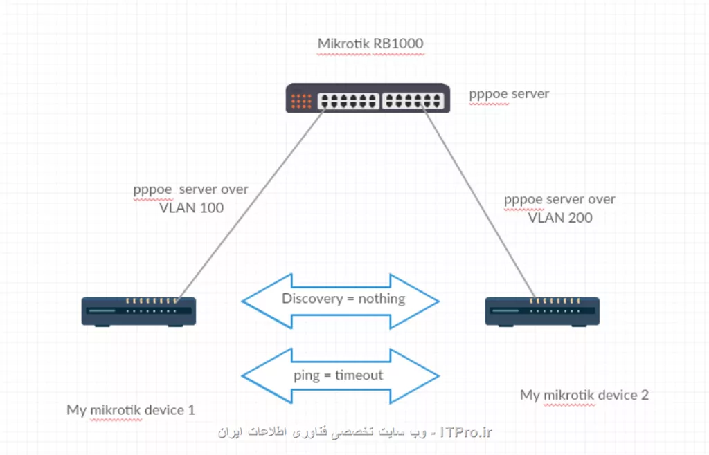

سلام به دوستان محترم ، سناریو : یک روتر میکروتیک rb1000 که روش pppoe سرور اجرا شده و برای هر پورت اترش vlan بندی شده و بعد روی وی لن ها pppoe داده میشه ، من میخوام از یک دیوایس که به vlan 100 وصل است به دیوایس دیگری که به هردو دسترسی دارم در vlan 200 متصل بشم البته بدون اینکه pppoe بزنم میخوام ببینم میشه یه کاری مثل بریدج انجام بشه ، و در ضمن دو دیوایس دیگه من هم میکروتیک هستند ،نکته : میکروتیک ها هم دیگه رو نمیبینند ، ممنون از وقتی که میگذارید

این تصویر ، در حقیقت موضوع این میشه که روتر اصلی به من اجازه هیچ کاری به غیر از pppoe client نمیده و من میخوام بدون زدن پی پی پی او ای به دیوایس دیگم کانکت بشم ، البه لازم به ذکر است که قبلا این امکان وحود داشته ولی به تازه گی vlan بندی شده .

خوب اگر تو روتر اصلی اگه بسته باشه که نمیشه کاری کرد
پاسخ در 1395/05/14 توسط
متوجه توضیحاتتون نشدم
شکل رسم کنید
دقیقا می خواین چه کنید
آیا شما می خواید کلاینت های پشت دو روتر پایین با کانکشن pppoe به اینترنت متصل بشند؟
خیر آقا
من فقط میخوام ببینم چطور میشه vlan رو دور زد ، و بین دو میکروتیک ارتباط داد
