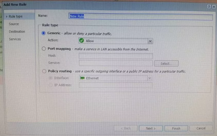

شما اینجایی که عکس دوم رو گذاشتین Action رو بزارید روی Deny و یا Drop.مرحله بعدی که Source هست روی Addresses بزنین و IP سیستمی که میخواین اینترنت نداشته باشه رو وارد کنید.

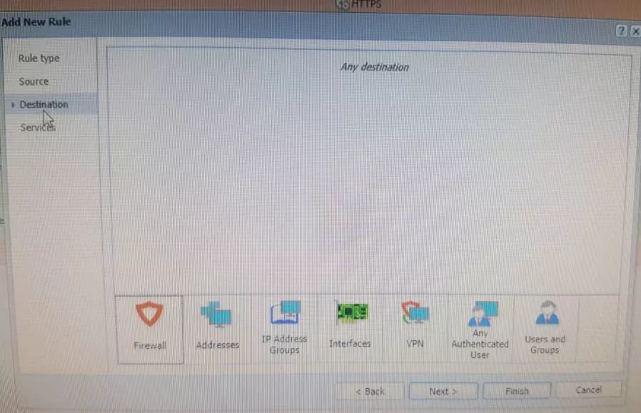

مرحله بعدی برای Destination هم بزنید روی Interfaces و Internet Interfaces رو انتخاب کنید.بعدش هم Finish
در ضمن حواستون باشه که باید این رول جدید رو بالاتر از رولی که اینترنت رو به کاربران میده قرار بگیره چون اول رول جدید رو چک میکنه و میگه فلان سیستم اینترنت نداشته باشه.بعد میره پایینتر و میگه مابقی سیستمها باید اینترنت داشته باشند.
باید در قسمت source،
ip دستگاه یا ماشینی که میخواین اینترنت نداشته باشه وارد کنید در قسمت destination باید از قسمت interface ها گزینه internet interfaces انتخاب کنید و در قسمت action یکی از 2 گزینه drop یا deny

یه تصویر از rule بدید ، معلوم شه کجاش مشکل داره.

تو قسمت source از پایین گزینه address انتخاب کنید و دستی ip بدید
