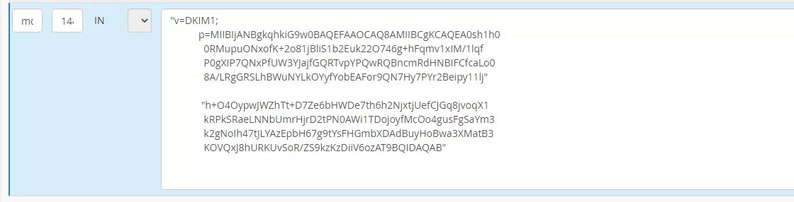

ببنید شما دارید با mdaemon ایمیل میزنید ، پس باید DKIM که اون میسازه  رو اینجا اضافه کنید.
spf درسته.
در مورد PTR دقت کنید باید از ISP که اینترنت بهتون میده در خواست کنید نه HOST ! و همون IP باشه که mdaemonداره باهاش ایمیل میزنه و ترجیحا همین ip باشه که به mx1 دادید. ( دقیقا برعکس همین کار میشه دیگه ، شما اینجا میگید mx میشه ip4 و تو PTR باید ip4 بشه mx )
پاسخ در 1399/09/05 توسط
Security Manager -> Sender Authentication -> DKIM Signing
دقت کنید همین signing رو فعال کنید که خروجی هاتون رو sign کنه ، کاری به verification نداشته باشید.
اگه private یا public key رو بهتون نداد ( فقط داخل خودش میسازه) دیگه نمیخواد رکورد رو تو cpanel درست کنید.

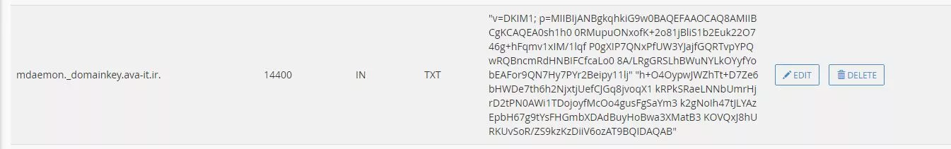

spf در cpanel همین dns zone
dkim در mdaemon
ptr رو از isp باید درخواست کنید.
در مورد MX کلا اینجوریه که اول باید یک A Record براش بسازید : mx1.domain.com و آدرس IPش رو میدید.
بعد میاد میگید این A Record یک mx هستش.
به رکوردهایی که من ساختم توجه کنید ( spf و dkim رو هم ببینید)

من در قسمت DKIM گزینه creat public and private key را زدم و کلید را کپیو طبق عکس زیر در فایل DKIM ای که در هاست بود جاگذاری کردم طبق عکس زیر.
و همچنین ptr رکورد هم بر روی پابلیک آی پی من از سمت isp تنظیم شد.اما هنوزم ایمیل هام میره داخل spam.
اگر نیاز هست و وقت دارید میتونم دسترسی بدم که خودتون چک بفرمایید.
سپاسگذارم
