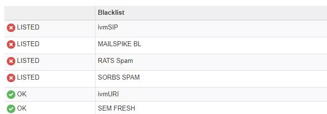

جاهایی که مشخص شده رو به پیوست ارسال میکنم .
Block IP

خب تک تک اون لیست ها رو گوگل کنید و بعد هم برید تو قسمت removal request اون سایت.
