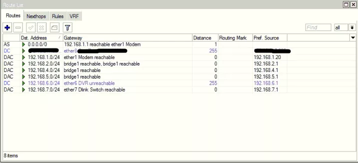

ممنون از پاسخگوییتون. میسر های تعریف شده در روتر بصورت زیر هستش.
الان با این شرایط در روتر میکروتیک ارتباط برقرار هست از 1 به 4؟
کارت خوان رو اگر به روتر متصل کنم چه تنظیماتی نیاز هست که انجام شه؟
