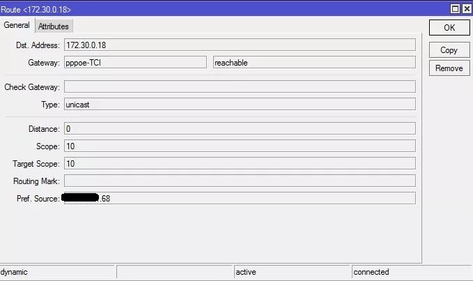

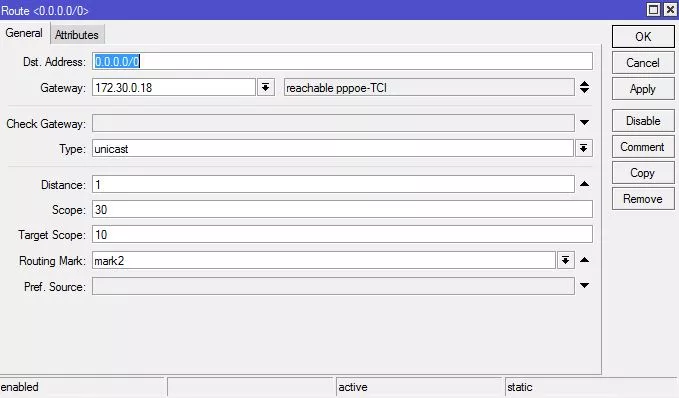

یه خط اینترنت ADSL با آی پی استاتیک دارم و براش یه کانکشن PPPOE تعریف کردم.تیک add default route رو توی کانفیگ این کانکشن برداشتم.چون یه خط اینترنت دیگه هم روی روتر دارم و فعال بودن این گزینه باعث قطعی ارتباط با اون یکی خط میشد.بعد اومدم توی ip routes برای این خطی که آی پی استاتیک داره route نوشتم

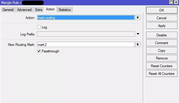

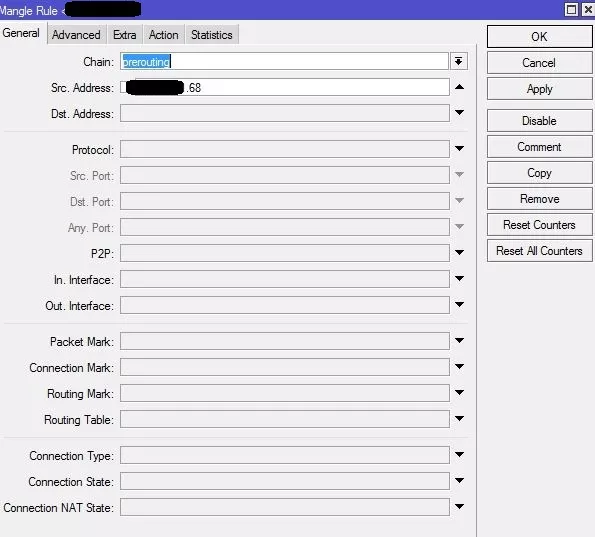

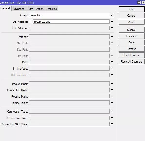

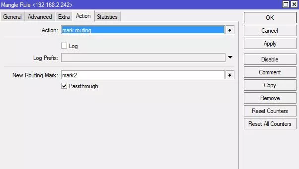

و برای اینکه میخوام ترافیک های این خط فقط به یه سرور داخلی مشخص ارسال بشه توی قسمت mangle براش رول های preroute زیر رو نوشتم و ترافیکش رو مارک کردم
روی این سرور داخلی یک وب سرور هست که اطلاعات نرم افزاری رو نشون میده که روی سرور نصب هست.حالا نرم افزار به هر دلیل احتیاج داره که به آی پی استاتیک دسترسی داشته باشه.یعنی مثلا وقتی از روی سرور داخلی پینگ آدرس آی پی استاتیک رو میگیریم جواب بده.اما این امکان الان فراهم نیست. الان وقتی از یه اینترنت دیگه آدرس وب سرور رو توی مرورگر میزنم وارد میشه .اما از روی خود سرور وقتی آدرس آی پی استاتیک رو توی مرورگر وارد می کنم وب سرور بالا نمیاد.
