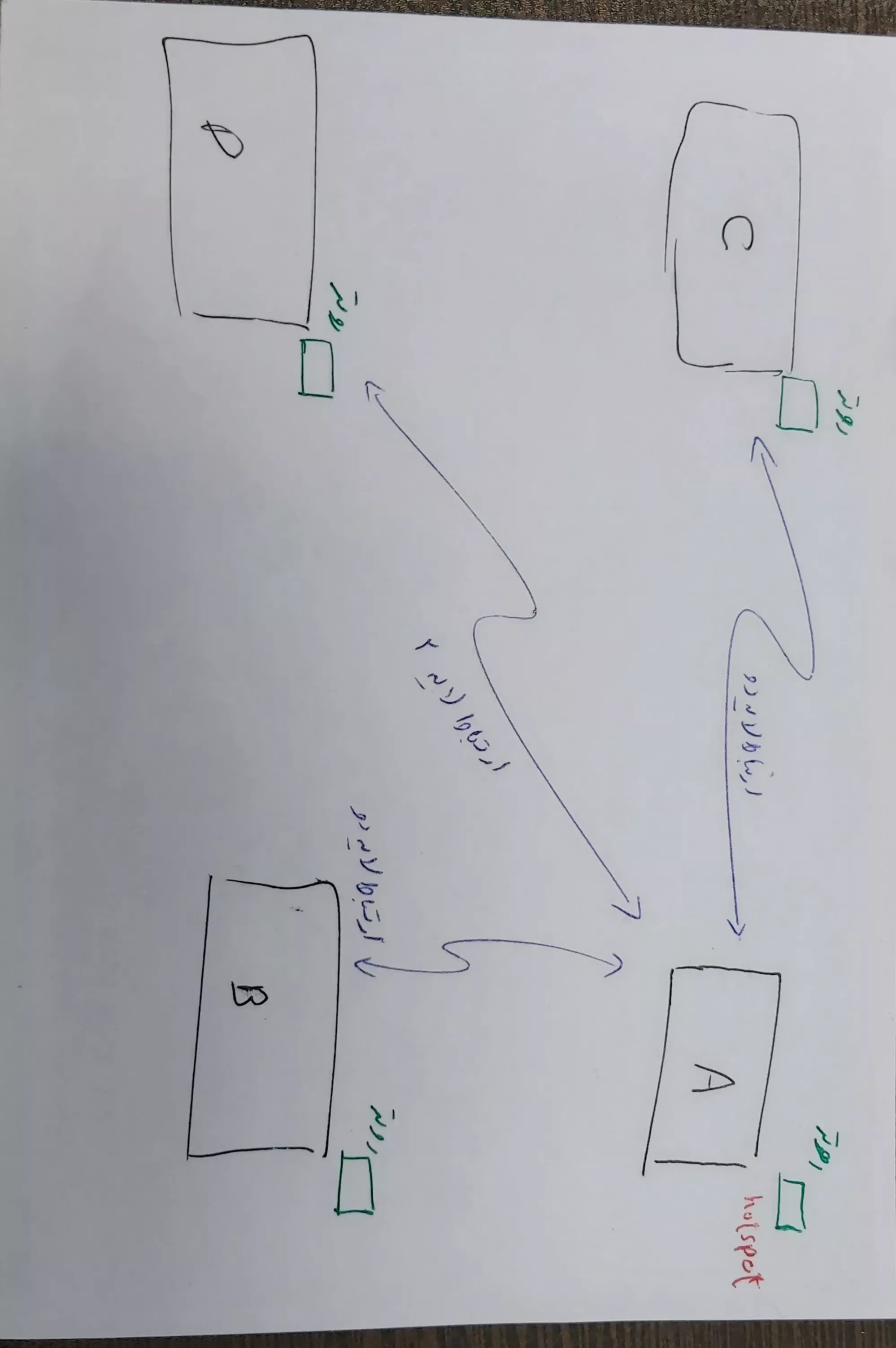

به این دلیل سه تا Gateway وجود داره که سه تا مجموعه جدا هست تصور کنید سه تا ساختمان مختلف که با رادیو با هم ارتباط دارن ولی هر کدام Gateway خودش رو داره، اوایل یک گت وی در ساختمان اول بود و با یک هات اسپات تمام یوزر ها کنترل میشدند، الان که برای ساختمان دوم و سوم اینترنت جدا و به طبع اون روتر جدا تهیه شد، وقتی که برای کنترل کردن یوزر ها اقدام به راه اندازی هات اسپات دوم بر روی روتر دوم و (...هات اسپات سوم روی روتر سوم) میکنم تداخل ایجاد میشه، به این صورت که در ساختمان اول بعضی از یوزرهایی که در روتر اول احراز هویت شدن و اینترنتشون قطع میشه مگر اینکه در روتر دوم هم احراز هویت بشن، با اونکه گت وی این سیستم روی همون روتر ساختمون اول هستش و نباید مشکلی داشته باشه،
پاسخ در 1399/09/25 توسط
دلیلش اینه که نیاز هست تا هر ساختمون به اینترنت، مستقیم و پایدار دسترسی داشته باشه اگه بخوام ترافیک اینترنت ساختمون دو رو از گت وی ساختمون اول عبور بدم باید ترافیکش از ارتباط رادیویی دو تا ساختمون بگذره (میگم ساختمون اما دو تا مجموعه مختلف با فاصله چند کیلومتری با ارتباط رادیویی). مثل شکلی که میفرستم.

اینطور که متوجه شدم شما سه ساختمان دارید که با هم ارتباط لایه 2 دارند و عملا یک شبکه هستند برای رفع مشکل 2 راه حل دارید.
1. راه حل اول تفکیک شبکه ساختمان ها به صورت لایه سه و تفکیک رنج ای پی هر سه ساختمان است که بعد از ان برای هر شبکه می توانید یک هات اسپات راه اندازی کنید و مشکلی نخواهید داشت.
2. راه حل دوم این که کلا یک روتر درشبکه شما وجود داشته باشد و 3 لینک اینترنت شما پشت همان روتر قرار بگیرد سپس در روتر 3 گروه یوزر ساختمان 1 ، ساختمان 2 و ساختمان 3 ایجاد می کنید و با تنظیمات منگل مشخص می کنید که هر گروه از چه اینترنتی استفاده کند.
