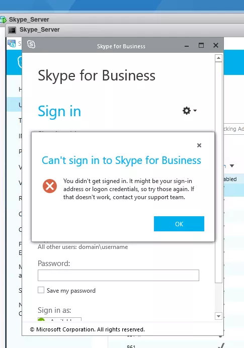

ابتدا نرم افزار skype for business توی محیط تست پیاده سازی کردم و با وجود چالش های مختلف خوب اجرا شد اما الان که اومدم توی محیط بزرگتر پیاده کردم متاسفانه در خواندن یوزرها از اکتیو دیرکتوری مشکل هست و نهایتا 10 تا یوزر میخونه .. ضمنا با وجود اینکه با یوزر ادمین داخل پنل اسکایپ لاگین میکنم اما نمیزاره که از همین 10 تا یوزر هیچکدومو فعال کنم و خطای دسترسی میده.. ممنون میشم راهنمایی کنید

داخل بخشی از سوالتون گفتین که داخل Control Panel وقتی کاربری رو فعال می کنید خطای دسترسی میده، در اکثر مواقع این مورد به خاطر این هستش که کاربر های مورد نظر در سطح دامین و اکتیو دایرکتوری دسترسی ادمین دارند که اگر عکسی از پیغام خطا رو میذاشتین بهتر میشد نتیجه گیری کرد اما اگر خطا همون خطای روتین باشه برای حل کردنش یک راه این هست که داخل Active Directory کاربر مورد نظر را انتخاب کنید و با کلیک راست و انتخاب Properties داخل تب Security، قسمت Advanced گزینه Disable/Enable Inheritance را انتخاب کنید. راه ساده تر استفاده از Skype Managment Shell هستش که بدون تغییرات قبلی می تونید برای کاربران SIP URI را فعال کنید.

در مورد عکسی که گذاشتین به نظر میاد پارمترهای لاگین رو اشتباه وارد می کنید، در مورد اینکه داخل پنل مدیریتی تمام یوزرها رو پیدا نمی کنه لطفا دقیق تر بگید کدوم قسمت منظورتون هستش و بیشتر توضیح بدید و البته اگر همونجایی باشه که فکر میکنم احتمالا موقع نصب خود سرویس پیشنیاز ها را کامل و به درستی نصب نکردید.
در نهایت بهترین جایی که می تونه بهتون اطلاعات و دید بهتری بده Event viewer هستش، قسمت Applications and Services logs، بخش Lync Server.
