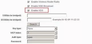

یک مودم adsl dlink 2730u و یک مودم روتر tp-link er-wr840n داریم.مودم روتر تازه خریداری شده.
چطوری میشه مودم دومی رو بصورت بی سیم جهت افزایش شبکه استفاده کرد؟بصورت بی سیم نه باسیم

سلام وقت شما بخیر
باید تو تب Wireless دومی برید و گزینه WDS را فعال کنید و بعد نام SSID و پسورد را بزنید حل میشه تو این حالت Access point  میشه که AP bridge هست یعنی لایه دو ترافیک رد میکنه.;کلا در این موارد در تب وایرلس باید دنبال گزینه های WDS یا AP گشت.من جای شما بودم دومی مودم اصلی میزاشتم اولی Repeater
تصویر
موفق و پیروز باشید.
