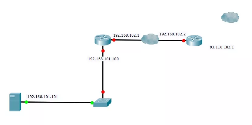

بنده یک سناریو به شکل زیر دارم.
در واقع دو شبکه وجود داره که از طریق تانل GRE بر روی میکروتیک به هم دیگر متصل هستند. حالا یک سرور به آدرس 192.168.101.101 وجود داره که ترافیک اینترنت میاد توی شبکه دوم و NAT میشه به 93.118.182.1.
حالا ما میخواهیم پورت فورواردینگ انجام بدیم و بگیم هرکس 93.118.182.1 را صدا زد بره روی 192.168.101.101 ، خوب من اومدم و یک Dst NAT روی روتر 93.118.182.1 نوشتم ولی خوب عملیاتی نمیشه.
ممنون میشم دوستان راهنمایی کنند این مورد را باید به چه شکل جلو ببرم.!؟

سلام وقت بخیر
من اگه جای شما بودم اول یک dnat روی روتر اول می زدم اگه هر کس با پورت مربوطه روتر را صدا زد بره روی 192.168.102.1 که IP اون دست تانل روتر هست بعد یک dnat  روی روتر دومی می نوشتم که هرکس 192.168.102.1 صدا زد بره port forward  بشه به سمت 192.168.101.101 . امیدوارم مشکلتون حل بشه .

سلام وقت شما بخیر
هم از روی کلاینت و هم از روی روتر لطفا tracert کنید همچنین اگه روتر هاتون میکروتیک هست از ابزار torch استفاده کنید که ببینیم کجا بسته ها Drop میشه ؟؟

درود
مهندس عزیز، من این کار را کردم ولی جواب نمیده ... !؟
