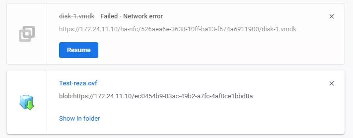

مشکل در تهیه قایل ovf
با استفاده از esxi نسخه 6.5 میخوام از چنتا از ماشین های مجازیم فایل ovf بگیرم و منتقل کنم به یه مرکز دیگه
ولی به این مشکل میخوره و هیچ کاری نمیکنه
دوستان راهنمایی بفرمایید باید چکاری انجام بدم خیلی فوری و مهم هست

بله کلا با مرورگر مشکل داره و به درستی کار نمیکنه
کلا قراره 20-30 تا ماشین مجازی کلا از مرکز ما خارج بشه و بره جای دیگه
بهترین روش همون مدل cmd که گفتین هست ؟شما تست کردین جواب میده ؟باید دوتا فایل بهم بده یکیش vmdk و یکیش هم ovf این دوتارو میده؟

حجم ماشینی که ازش OVF میگیرید چقدر هست ؟؟
اگر با Browser های دیگه هم امتحان میکنید و همین مشکل رو دارید ، روش دیگه این هست که از OVF Tools استفاده کنید .
https://code.vmware.com/web/tool/4.4.0/ovf
کلا به خاطر مشکلات Browser ها و حجم هایی که در Upload یا Download محدودیت دارن بهتره از OVFTools استفاده کنید .
ovftool رو روی سیستم خودتون نصب کنید احتمالا در مسیر C:\Program Files\VMware\VMware OVF Tool نصب میشه . از طریق CMD وارد مسیر نصب بشین . اگه تو مسیر پیش فرض نصب کرده باشید برید به مسیر مثلا C:\Program Files\VMware\VMware OVF Tool
حالا فرض کن میخوام یه ماشین رو با اسم TEST با این برنامه ovf بگیرم .
توی مسیر مورد نظر از دستور زیر استفاده میکنم .
ovftool.exe vi://192.168.1.100/test D:\
توی این مثال 192.168.1.100 هاستی هست که ماشین test توی اون قرار داره . بعد این دستور user و pass هاست سوال میشه که باید وارد کنید . امیدوارم این ابزار کمکتون کنه .
