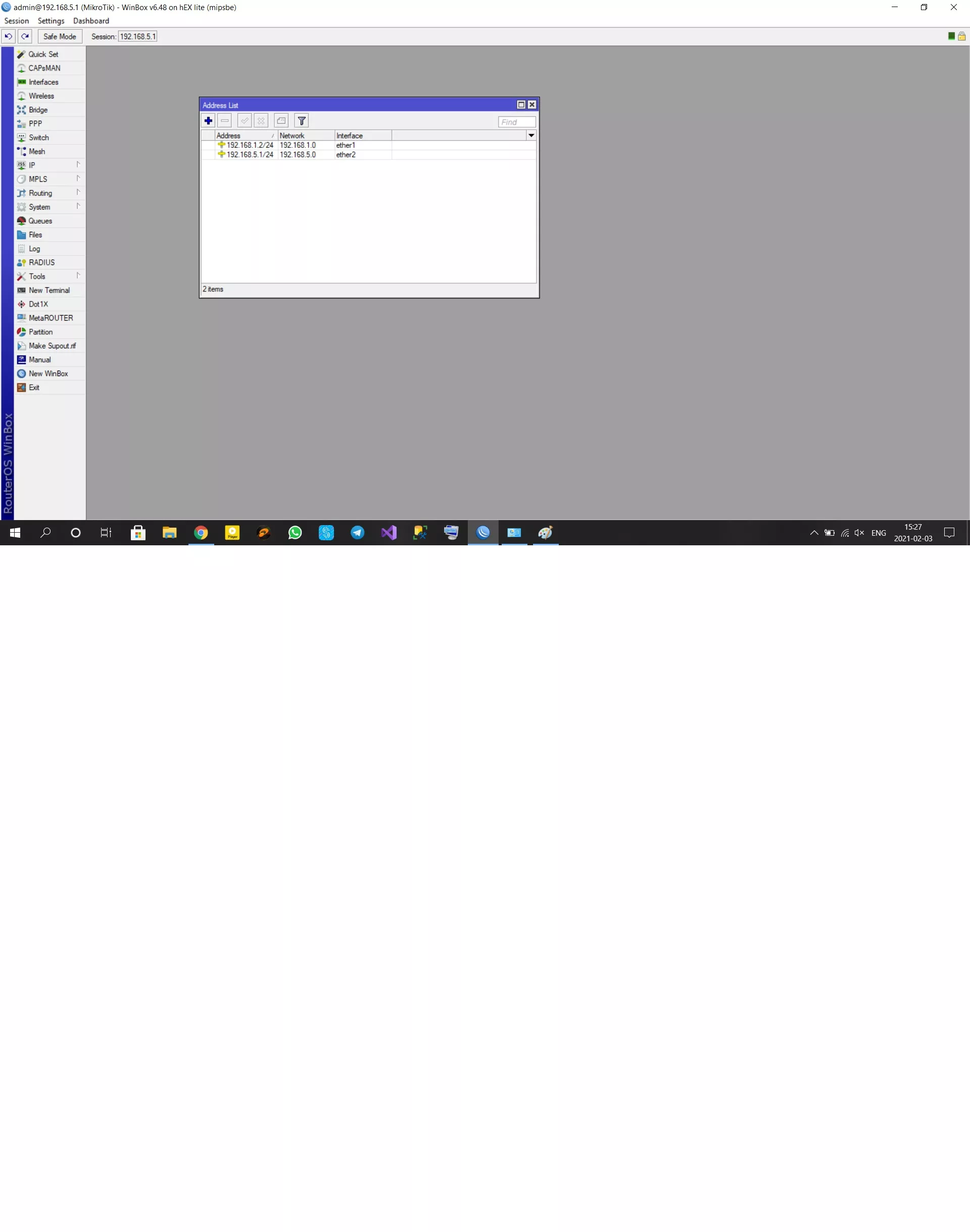

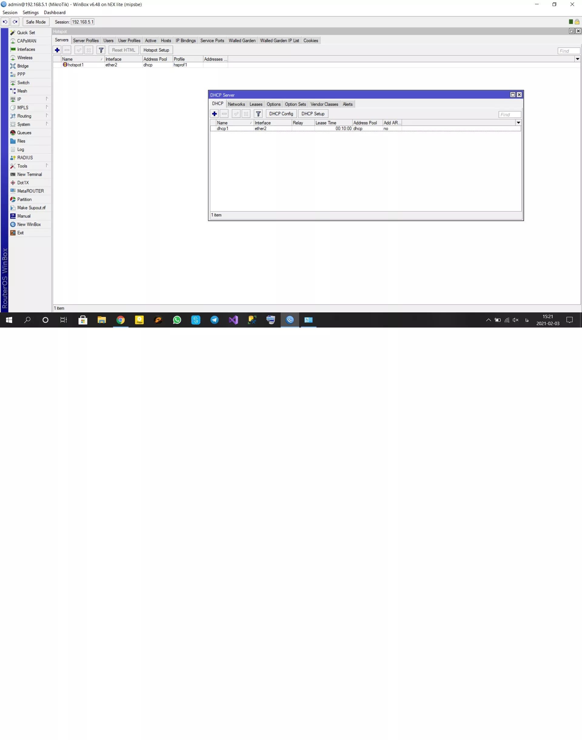

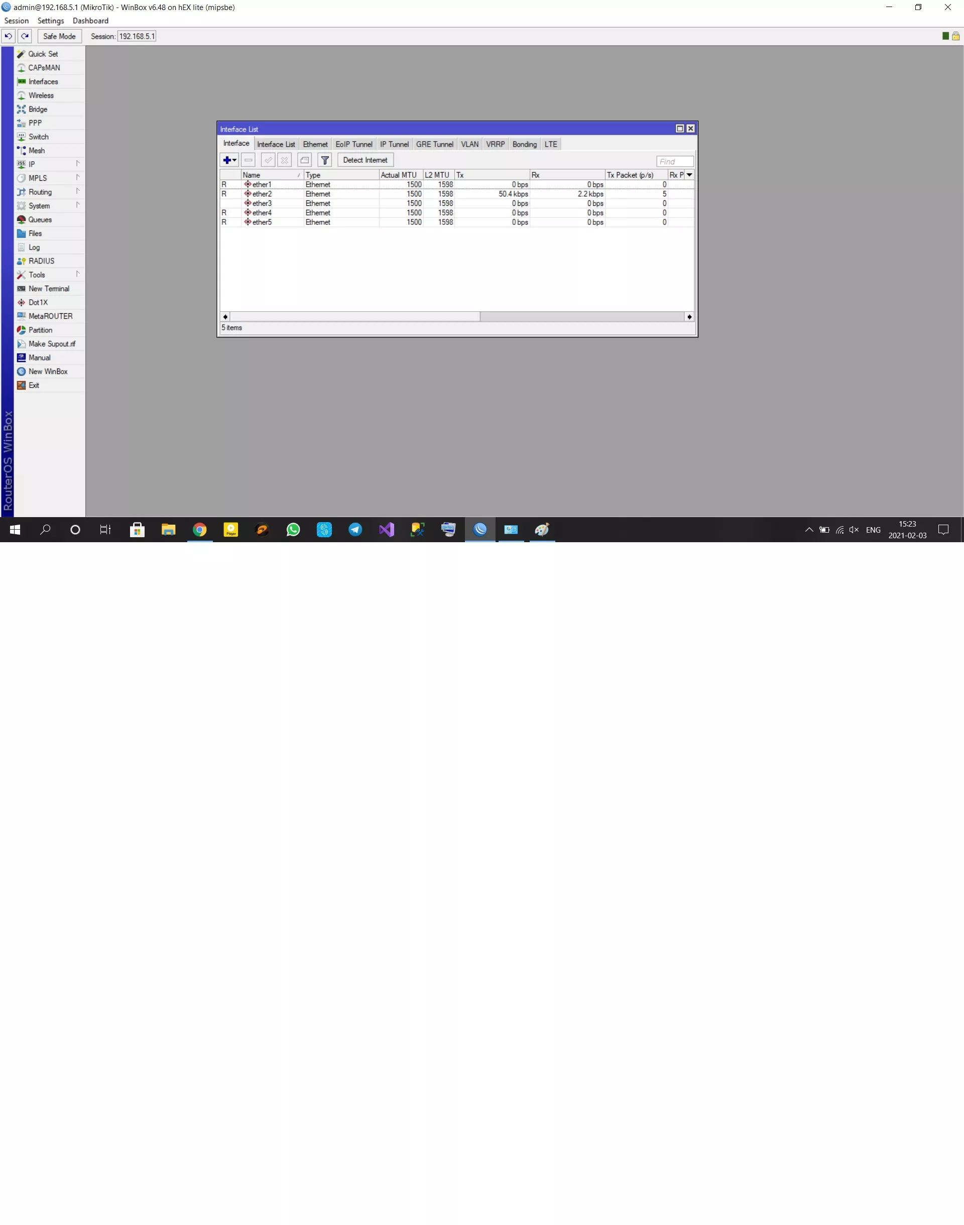

پورت 1 که مودم بهش وصله و اینترنت بهش اومده . پورت 2 رو به اکسس پوینت وصل کردم و DHCP بهش دادم . ولی کارت خوان رو نمیتونم به اکسس پوینت وصل کنم و مجبورم به پورت های دیگه میکروتیک وصل کنم . ( اینجا من یک کارت خوان رو به پورت 4 و یک کارت خوان رو به پورت 5 وصل کردم ) الان چطوری اینترنت به این دوتا پورت ها بدم بدون هات اسپات و احراز هویت و ...
پاسخ در 1399/11/15 توسط
من الان چند تا اسکرین شات اپلود میکنم از هات اسپات . اینترفیس ها . DHCP کانفینگ رو ببینید
