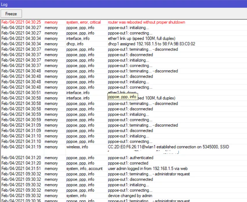

چطور دلیل قطعی اینترنت رو در میکروتیک ببینم
آنتن رادیویی ش ا ت ل دارم
یه دفه ارتباطش قطع میشه و اینترنت رو از دست میدم
و ش ا ت ل که خودشم نمی فهمه دلیل چیه من چجوری لاگ ها رو ببینم البته میکروتیک خود آنتن هست من میکروتیک دیگه ای ندارم و اومده تو سویچم که غیر مدیریتی هست

احتمال میدم با میکروتیک تجربه کار ندارید اگر نه ارور یوزر پس pppoe در میکروتیک چیز دیگه ای هست
پاسخ در 1399/12/10 توسط
اگه دفت کنید نوشته administrator request
فک کنم به معنای در دسترس نبودن سرویس دهنده هست و باید مشکل از سمت پروایدر بررسی بشه

به احتمال زیاد بستر خود شاتل مورد قطعی داره

ببینید یوزر و پسورد PPOE client شما درست هست این اصلا نمیتونه متصل بشه به PPOE سرور؟

ساعت فکر کنم اشتباه ثبت شده 4:31 بعدش شده 9:30 نمیدونم دلیلش چیه

عکسی که گذاشتین همون لاگ میکروتیک هست و لاگی که روی اینترفیس PPPOE شما توی میکروتیک افتاده رو من وقتایی دیدم که سمت سرویس دهنده مشکل داشته و در واقع اتصال شما با اون مرکز برقرار نمیشه.من خودم از شرکت دیگه ای اینترنت دارم ولی وقتایی که قطع میشه اینترنت و مشکل هم از سمت خودشون هست همین لاگها رو برام روی اینترفیس میندازه
