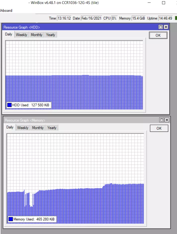

من یک هفته هست که موقع باز کردن وب باید چندین بار رفرش کنم صفحه رو تا سایت مورد نظر باز بشه .
dns ها رو چک کردم مشکل برطرف نشد .
داخل سازمان روتر اصلی میکروتیک ccr1036-12g هست
وقتی از خود روتر آدرس وب رو پینگ میکنم  این خطا رو میده :
time out  105(No buffer space available)
ممنون میشم راهنمایی کنید مشکل از کجاس ...

87% فضا خالی هست

برید توی سیستم پکیج موارد اضافی رو پاک کنید شما هاردتون یک گیگ هست اگر هم دستگاه قابلیت افزایش دارد هارد را افزایش دهید
