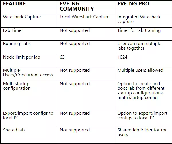

نرم افزار EVE-NG یک نرم افزار غیر رایگان و انحصاری هست که توی دو نسخه Pro و Community ارائه میشه که نسخه Community یک‌ نسخه رایگان میباشد اما با محدودیت های خاص و جوابگو سناریو های پیشرفته نمیباشد برای مثال در ورژن Community ما فقط توانایی روشن کردن و داشتن فقط 64 Node را داریم اما در نسخه Pro که نسخه ایی غیر رایگان هست ما توانایی داشتن 1024 Node را به شکل راحت و همزمان را داریم.
