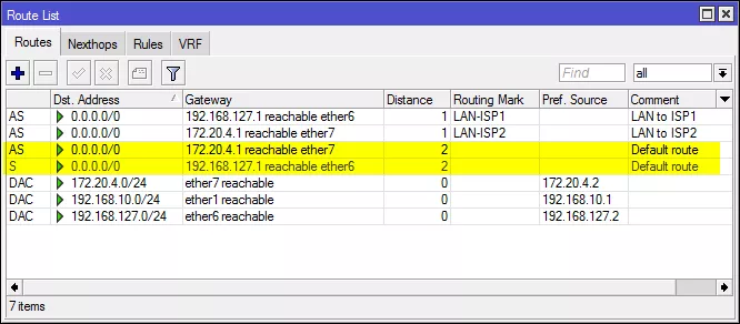

نه موردی نداره چون در یک زمان از یک گیت وی میتونه استفاده کنه برای همین مابقیش رو غیرفعال نگه میداره.شما میتونین به گیت وی هاتون اولویت بدین.با تغییر Distance میتونین بگید که میخوام گیت وی اصلیم کدوم باشه.عدد کمتر اولویت بالاتر داره و بنظرم این اولویت رو ایجاد کنید.
حالا برای اینکه کار بهتر هم بشه از ابزار Netwatch میکروتیک استفاده کنید که اگه یه وقت اینترنت گیت وی اصلیتون قطع شد خودش اتوماتیک بره روی گیت وی بعدی.چون در حالت عادی با غیرفعال شدن(دستی یا مثلا کشیده شدن کابلش) یک گیت وی، بعدیش فعال میشه و چون شما در واقع دارید از روتر به عنوان DNS Server هم استفاده میکنین لازم هست که خود روتر همیشه اینترنت داشته باشه.بهش میگن Failover کردن و پیاده سازیش هم راحته و بد نیست که برای دو تا از خط هاتون اینکار رو انجام بدین.توی سایت اموزشش هست اگه پیداش نکردین یا توضیحی لازم بود بپرسید در خدمتتون هستم.

این کانفیگی که قرار دادین روت کم داره واسه همین هست که برای پینگ 8.8.8.8 پیغام no route to host رو نشون میده.
شما ترافیک مربوط به کلاینهاتون رو روت کردین ولی برای مابقیه ترافیکها روتی تعیین نشده که کجا و از کدوم اینترفیس به عنوان Gateway خارج بشن.برای همین اینجا فقط 10.100 و 10.101 و یا هر کلاینت دیگه ای که روتینگ مارک رو داره میتونه به اینترنت وصل بشه.
بایستی به تعداد خطوط اینترنتی که دارید روت معمولی(بدون روتینگ مارک) بنویسید.یعنی یکبار 0.0.0.0/0 رو به سمت 172.20.16.1 بفرستید.بعدش 0.0.0.0/0 رو به سمت 192.168.127.1 بفرستید و الی آخر.

در خصوص اینکه فرمودید به تعداد ISP ها باید روت معمولی بنویسم فقط یکی از روت‌ها Active میشه و بقیه اکتیو نیست از این بابت مشکلی پیش نمیاد؟
