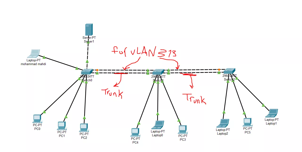

بنده یک سناریویی طراحی کردم به این شکل :
سه تا سويچ تو شبکه دارم که vlan بندی شده
vlan 313 برای رد و بدل کردن ترافیک های SSH و کانفیگ شبکه است که خودش شبکه جداگانه ای داره که برای اتصالشون دو پورت f0/1 , f0/2 هر سه سویچ رو به این vlan اختصاص دادم.
و لینک پایینی هم uplink بقیه vlan های موجود به جز vlan 313 است.
اما مشکل اینجاست که STP متوجه بلاک ترافیک vlan313 در ترانک نیست در نتیجه پورت f0/2 من رو بسته!!
چه جوری میتونم این مشکل رو حل کنم تا بتونم ترافیک بقیه vlan ها رو از trunk و ترافیک Vlan 313 رو از پورت بالایی عبور بدم؟

ارتباط ببین سوییچ رو که با دوتا کابل متصل کردی رو Port-Channel کن.
پاسخ در 1399/12/29 توسط
سلام برشما خسته نباشید
ببینید مشکل و معضلی که همیشه وجود داره همین Block شدن Port توسط STP هستش و شما عموما نمیتونید دوتا کابل رو بین دوتا سوییچ بکشید همزمان از اونها استفاده کنید، بدین سبب یکی از راه های شما اینه که اون دو کابل رو به شکل یک کابل دربیارید تا STP اون رو یک کابل ببینه و Block نکنه؛ برای اینکار نیز شما میتوانید از بحث PortChannel یا همان EtterChannel استفاده نمایید که از این بابت هم جلوگیری میکنید از Block شدن Port ها توسط STP و هم بحث High Availability را برای Link ها فراهم سازی کردید و هم میزان Bandwidth ارسالی بر روی اون ارتباط رو افزایش دادید.
