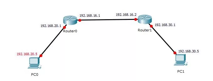

دوتا کامپیوتر با میکروتیک با رنج های مختلف شبکه کردم و آی پی ها همدیگرو پینگ میگیرن ولی نام کامپیوتر ها رو نمیشه پینگ کرد .
وقتی دوتا کامپیوتر و با کابل شبکه بهم وصل میکنید و در یک رنج آی پی قرار میدی نام کامپیوتر رو میشه پینگ کرد
اما از طریق میکروتیک شبکه میشن کامپیوتر ها نام کامپیوتر رو نمیشه پینگ کرد

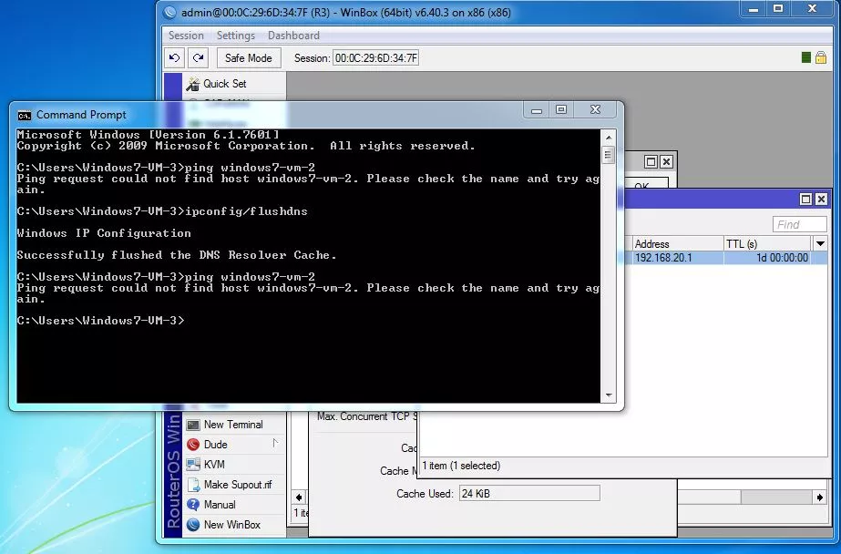

داخل CMD ويندوز ي بار Flushdns كنيد

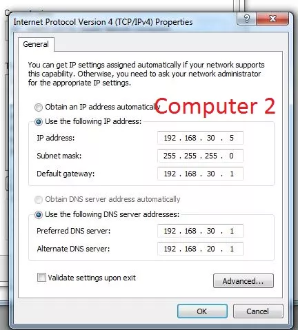

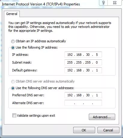

شما اتومات IP میدین ؟؟؟ یا استاتیک ؟؟؟؟ اگر استاتیک در تنظیمات کارت شبکه میکروتیک رو Dns preference قرار بدین
پاسخ در 1400/01/07 توسط
ویندوز 7
شما این قسمت رو میفرمایین ؟
اگه منظورتون این قسمت هست 192.168.30.1 آدرس میکروتیک هست
پینگ آی پی دارم
مشکل پینگ Computer Name هست

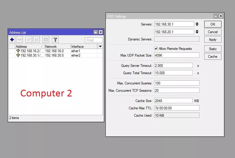

منظور از فورواردر های طرف همون جای تعریف dns در منوی ip--->dns هست دیگه ممنون میشم تو راهنمایی محل دقیق تنظیمات رو بگید

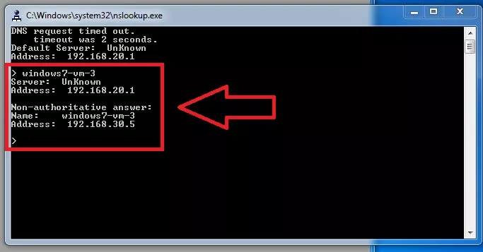

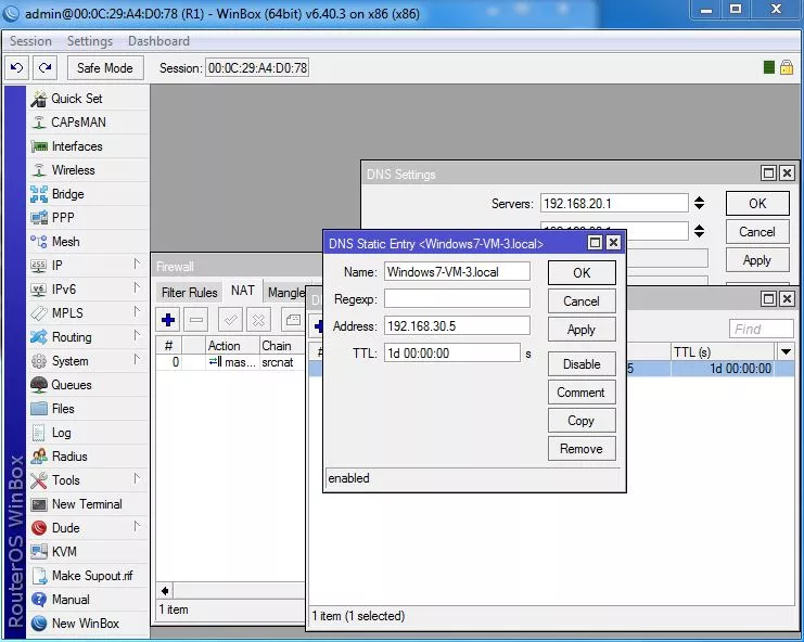

nslookup هم جواب میده به شرطی که تو میکروتیک قیمت ip--->dns--->static تعریف کنی
خطای CMD عکس پایین

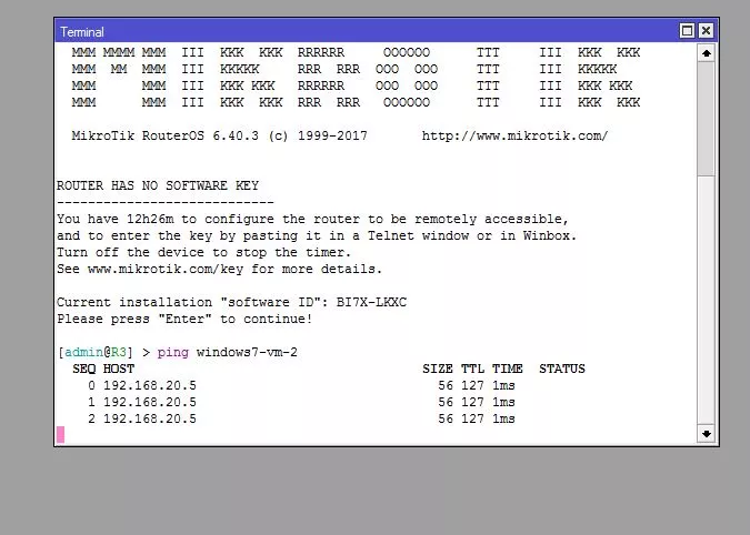

داخل میکروتیک به شرط تعریف dns statik پینگ داره از طرف مقابل

تو لیست فورواردر های DNS سرورتون ، DNS طرف دیگه رو اضافه کنید.

DNS Static بدين به روتر با آدرس .local مثلا win7.local
این تظیمات من هست
سمت کامپیوتر 1 و 2
آی پی ها پینگ میشن مشکلی نیست
مشکل فقط تو نام کامپیوتر هست
و سمت دیگه

ببینید شما باید تو هر میکروتیک هر طرف یک DNS سرور راه بندازید ، که هر کدوم آدرس های اینترنت رو برای شما ترجمه می کنه ، حالا تو لیست forwarder های طرف که مثلا 4.2.2.4 و 8.8.8.8 رو داره ، می تونید آدرس DNS طرف دیگه گه مثلا 192.168.20.1 هستش رو هم بدید.
اصلا منطقی نیست که آدرس DNS طرف دیگه رو تو تک تک کلاینت ها بدید و ضمنا مطمئن شید که ترافیک DNS هم بین دو طرف بازه. می تونید خودتون با nslookup هم چک کنید ببینید می تونید طرف مقابل رو ترجمه کنید یا نه.

شما يا DNS Static بدين تهش بزنيد .local يا هر داتي يا اينكه بهش اينترنت بدين
